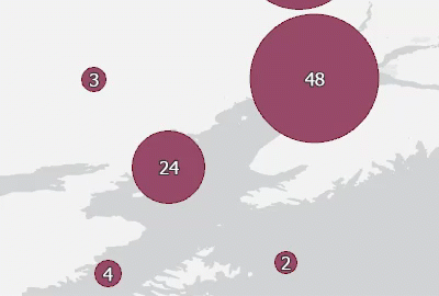

Las capas de entidades agrupadas son una agregación visual de entidades de puntos. Las entidades de puntos se agrupan para simplificar la visualización de los datos. Cada clúster representa dos o más entidades en el dataset y, de forma predeterminada, se muestra un marcador de texto en la parte superior del clúster para comunicar el número de entidades representadas (el recuento de entidades) u otra estadística de resumen.
La forma en que los clústeres agregan entidades es dinámica. A medida que navega por el mapa, los clústeres cambian para representar las entidades de forma diferente. Los clústeres se dibujan en lugar de las entidades hasta que la distancia geográfica entre ellas sea lo suficientemente grande como para dibujar puntos individuales o hasta que se sobrepase el umbral de escala de clustering. Los cambios en el número de clústeres y los tamaños de los clústeres se determinan en parte por el radio de clustering.
Los clústeres cambian a medida que navega por el mapa.
Los clústeres se agregan de forma distinta o se dividen completamente a medida que navega por la vista de mapa.
