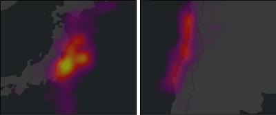

    Comparación de dos áreas a la misma escala mediante la representación en pantalla constante
    Simbología de mapa de calor de terremotos para dos áreas diferentes, a la misma escala, utilizando el método Constante. La definición de la densidad es constante, por lo que es posible comparar las áreas.
    El rango de datos que se visualiza en el momento en el que se aplica la simbología de mapa de calor determina la definición de la densidad. Haga clic en el botón Regenerar densidad para regenerar la definición de la densidad en función de la vista actual.

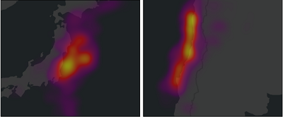

    Comparación de dos áreas a la misma escala mediante la representación en pantalla dinámica
    Simbología de mapa de calor de terremotos para dos áreas diferentes, a la misma escala, utilizando el método Dinámico. La definición de la densidad se recalcula para cada extensión, por lo que las variaciones locales se muestran utilizando el esquema de color completo.
