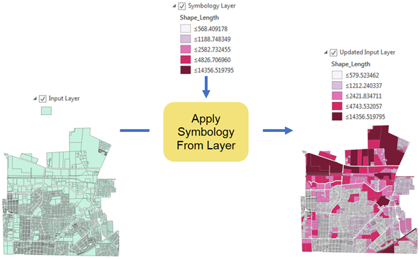

Ilustración
Ilustración de la herramienta Aplicar simbología de capa

  • Puede mantener o actualizar los rangos de simbología con el parámetro Actualizar rangos de simbología en función de los datos. Los métodos de simbología predeterminados son dinámicos. Por ejemplo, el método de clasificación de cortes naturales de cinco clases de la capa de simbología se aplica a la capa de entrada y los valores de rango se actualizan para reflejar los valores de Shape_Area de la capa de entrada. La opción Mantener rangos utilizará los mismos valores que la capa de simbología. La opción Actualizar rangos utilizará el método de clasificación de cortes naturales de cinco clases a partir del campo Shape_Area de la capa de entrada.
