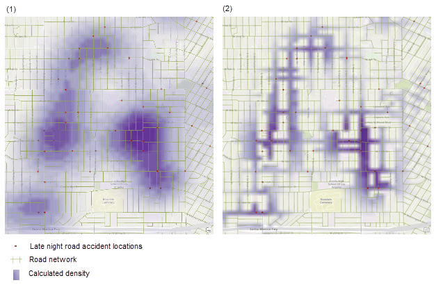

La siguiente ilustración muestra la salida de densidad kernel de accidentes de tráfico nocturnos en Los Ángeles (datos disponibles en el Portal de datos SIG del condado de Los Ángeles). La estimación de la densidad sin una barrera se incluye en la parte izquierda (1) y con una barrera en ambos lados de las carreteras se incluye en el lado derecho (2). La herramienta ofrece una estimación de la densidad bastante mejorada utilizando la barrera, donde la distancia se mide junto con la red de carreteras en vez de utilizar la distancia más corta entre las ubicaciones de los accidentes.
Densidad kernel con y sin barreras
La estimación de la densidad kernel se muestra sin una barrera (1), y con una barrera en ambos lados de las carreteras (2).
