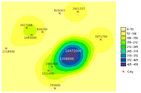

El siguiente gráfico es un ejemplo de una superficie de densidad. Cuando se suman, los valores de población de las celdas son iguales a la suma de la población de la capa de puntos original.
Ejemplo de superficie de densidad de población
