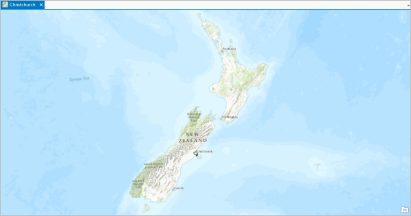

    El proyecto se abre con una vista de mapa de Nueva Zelanda. Aplicará el zoom al área de estudio de Christchurch. Con una población de cerca de 400.000 personas, Christchurch es la segunda mayor ciudad de Nueva Zelanda.
    Mapa de Nueva Zelanda

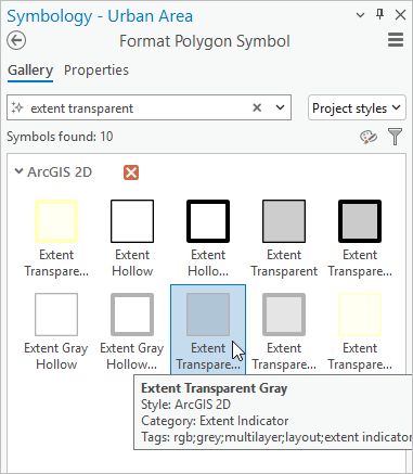

  7. En el cuadro de búsqueda, escriba extensión transparente y pulse la tecla Intro.
    En el estilo 2D de ArcGIS, existen varios símbolos que presentan colores y contornos diferentes. Desplace el puntero sobre los símbolos para obtener más información.
  8. Haga clic en el símbolo Transparente gris para seleccionarlo.
    Símbolo de Extensión transparente gris

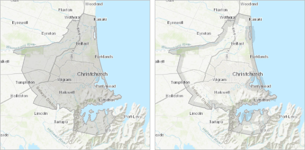

    La simbología de la capa Urban Area se actualiza en el mapa y en el panel Contenido. Puede ver el mapa base subyacente a través del símbolo. Se trata de un buen punto de partida, pero su objetivo es crear el efecto de un límite sombreado con un interior transparente.
    Comparativa de ejemplos de simbología para la capa Urban AreaI
    Primera imagen: el área urbana se simboliza actualmente con un relleno gris parcialmente transparente. Segunda imagen: el efecto deseado es un límite sombreado con un interior totalmente transparente.

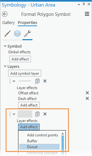

  9. En la parte superior del panel Simbología, haga clic en la pestaña Propiedades.
    La pestaña Propiedades cuenta con tres pestañas gráficas subordinadas. En la pestaña Símbolo , puede modificar las propiedades de los símbolos, por ejemplo, el color de relleno, el color de contorno y el ancho de contorno.
  10. Haga clic en la pestaña Capas .
    En esta pestaña, puede cambiar las propiedades de los elementos gráficos, o capas de símbolo de las que se compone el símbolo. De esta forma, dispone de un mayor control sobre la apariencia del símbolo. El símbolo está compuesto de dos capas de símbolo: un trazo y un relleno.
  11. Haga clic en la pestaña Estructura .
    En esta pestaña, puede cambiar la estructura del símbolo agregando y eliminando capas de símbolo. También puede aplicar efectos de símbolo. En este caso, agregará un efecto de donut a la capa de relleno. El efecto de donut restringe el relleno gris a un anillo situado en el borde del polígono.
  12. En la pestaña Estructura, en Capas, en la capa de símbolo de relleno gris, haga clic en Agregar efecto. En el menú desplegable, haga clic en Donut.
    Pestaña Estructura del panel Simbología
    El efecto se previsualiza en la ventana situada en la parte inferior del panel. Ahora que ha aplicado el efecto, especificará su anchura en la pestaña Capas.

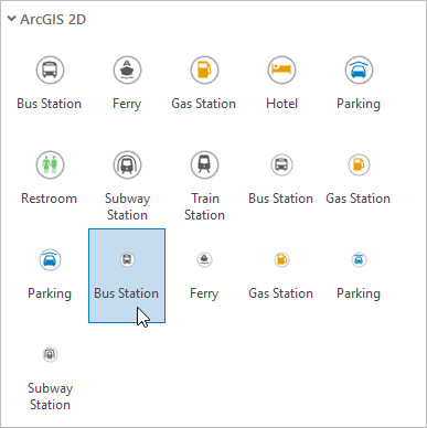

  4. En el cuadro de búsqueda, escriba bus y pulse la tecla Intro.
    Símbolos de estación de autobuses
    En el estilo 2D de ArcGIS, existen algunos símbolos. Utilizará un símbolo de estación de autobuses para representar las paradas de autobús.
    Nota:
    Es posible que obtenga menos resultados si la búsqueda semántica no está habilitada.
  5. Haga clic en el símbolo de terminal de autobús más pequeño para seleccionarlo.
    El mapa y el panel Contenido se actualizan con el nuevo símbolo. Cambiará las propiedades del símbolo.

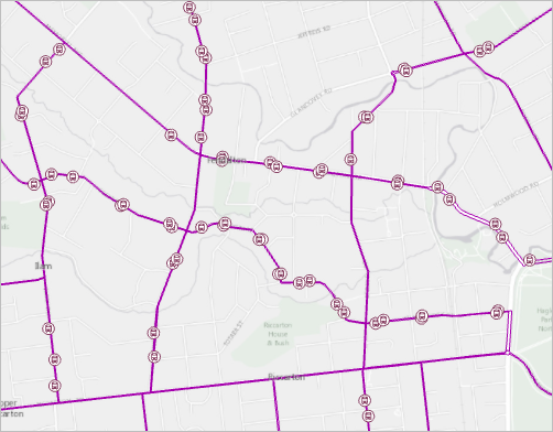

    El símbolo se actualiza en el mapa y en el panel Contenido. En la escala de mapa actual, los símbolos crean mucho ruido en el mapa. Definirá un rango de visibilidad para la capa, de forma que los símbolos se visualicen únicamente al acercar el mapa.
  14. En el panel Contenido, seleccione la capa Bus Stops si es necesario.
  15. En la cinta, haga clic en la pestaña Capa de entidades. En el grupo Rango de visibilidad, haga clic en la flecha desplegable junto a Escala mínima y haga clic en 1:24.000. (Si este valor no aparece en la lista, puede escribirlo en el cuadro).
    Los símbolos desaparecen del mapa. En el panel Contenido, la marca de verificación de la capa es de color gris. Esto significa que la capa está activada, pero no está visible a la escala de mapa actual.
  16. En el panel Contenido, haga clic con el botón derecho en la capa Bus Stops y haga clic en Acercar para hacer visible .
    Mapa con paradas de autobús simbolizadas
    El mapa se acerca a una escala de 1:24.000 y aparecen las paradas de autobús.

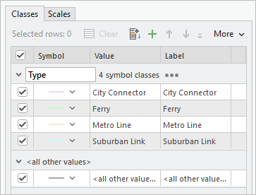

  5. En el panel Simbología, haga clic en la flecha desplegable Simbología principal y haga clic en Valores únicos.
  6. Haga clic en la flecha desplegable de Campo 1 y haga clic en Tipo.
    En la mitad inferior del panel, en la pestaña Clases, los símbolos tienen asignados valores únicos en el campo Type. El mapa y el panel Contenido se actualizan con estos símbolos.
    Símbolos de valores únicos para las rutas de autobús
    Los colores de los símbolos pueden ser diferentes.
    También existe un símbolo gris para representar todos los demás valores. No necesita este símbolo para esta capa.
  7. En el panel Simbología, en la pestaña Clases de la mitad inferior del panel, haga clic en Más y desactive Incluir el resto de valores.
    El símbolo se elimina.

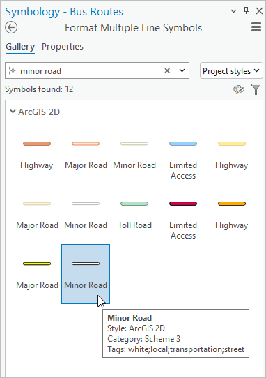

  9. En la parte superior del panel, haga clic en la pestaña Galería. En el cuadro de búsqueda, escriba carretera secundaria y pulse la tecla Intro.
  10. En el estilo de 2D de ArcGIS, haga clic en el símbolo Carretera secundaria que presenta el contorno negro.
    Símbolos de carretera secundaria en la galería de símbolos

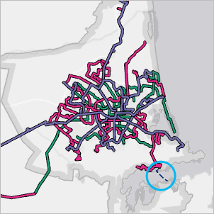

    Cambiará el símbolo Ferry porque las rutas de los ferris se suelen simbolizar con líneas discontinuas.
  14. En la mitad inferior del panel, haga clic en el símbolo de línea de Ferry para mostrar la galería de símbolos.
  15. En el cuadro de búsqueda, escriba ferry y pulse Intro. En el estilo de 2D de ArcGIS, haga clic en el símbolo Ferry.
    Símbolo Ferry seleccionado en el panel Simbología

    En este mapa, el símbolo de ferry se vería mejor si fuera más oscuro.
  16. En la parte superior del panel, haga clic en la pestaña Propiedades. En la pestaña Símbolo , en Apariencia, haga clic en la flecha desplegable Color y, luego, en Azul marino oscuro. Haga clic en Aplicar.
    Paleta de colores con Azul marino oscuro indicado (fila 6, columna 10).
    El símbolo se actualiza en el panel Contenido y en el mapa.
    Mapa con símbolo Ferry actualizado

  4. En la pestaña Básico, arrastre Metro Line para situarlo en la parte superior de la lista Orden de dibujo.
  5. Arrastre Ferry hasta la parte inferior de la lista.
    Símbolos de rutas de autobús con un orden de dibujo asignado
    El mapa se actualiza al cambiar el orden de dibujo. Las entidades de línea de metro se dibujan ahora sobre las otras rutas de autobús, lo cual significa que las líneas de línea de metro no quedan cortadas visualmente por otras rutas. Del mismo modo, las entidades de conector de ciudad se dibujan sobre las entidades de línea de cercanías.

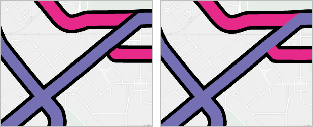

    En el panel Simbología, observe que tres de las rutas están configuradas como Unir. Este ajuste elimina los bordes de las carreteras en los lugares en que se intersecan rutas del mismo tipo. Cambiará el ajuste a Unir y Fusionar para eliminar los bordes de las carreteras en las intersecciones entre distintos tipos de rutas.
    Ejemplos del ajuste Unir y del ajuste Unir y Fusionar
    En la primera imagen, el ajuste Unir elimina los bordes de las carreteras en los lugares en que se intersecan rutas del mismo tipo. En la segunda imagen, el ajuste Unir y fusionar también elimina los bordes de las carreteras en los lugares en que se intersecan entidades de distintos tipos de rutas. (Los bordes no se eliminan en realidad, sino que se repintan).
  6. Haga clic en la flecha desplegable junto a City Connector y haga clic en Unir y Fusionar. Haga clic en la flecha desplegable junto a Suburban Link y haga clic en Unir y Fusionar.
    El mapa se actualiza para reflejar los ajustes. No ve una vista de primer plano del efecto porque los símbolos y el texto, de forma predeterminada, conservan el mismo tamaño en su mapa a medida que se acerca y se aleja. Si lo desea, puede establecer una escala de referencia del mapa para que los símbolos aumenten o disminuyan de tamaño al ampliar o reducir el mapa. Sin embargo, en este tutorial se asume que no se ha establecido ninguna escala de referencia.

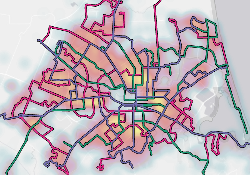

    Aparece el mapa de calor. En este momento, representa la densidad de los puntos, no los valores de población correspondientes.
  6. En el panel Simbología, haga clic en la flecha desplegable Campo de peso y haga clic en Pop 2013.
    El mapa de calor representa ahora la densidad de población. Las áreas amarillas presentan alta densidad, las áreas rojas y moradas se encuentran en un término medio y las áreas azules presentan baja densidad. Configurará el mapa de calor para que se actualice dinámicamente al acercar y alejar el mapa. También aumentará la variación en el mapa cambiando la configuración de Radio.
  7. Haga clic en la flecha de lista desplegable Método y seleccione Dinámico.
  8. Cambie el Radio a 15 y pulse la tecla Intro.
    Cuando mayor es el valor de radio, más generalizado será el patrón. Puede experimentar con distintos ajustes; no tiene por qué usar un valor determinado.
  9. En el panel Contenido, arrastre la capa Population dentro de la capa Bus Routes. (Arrástrela debajo del gráfico asociado a la capa Bus Routes.) Asegúrese de que la capa Population sigue seleccionada en el panel Contenido.
  10. En la cinta, haga clic en la pestaña Capa de entidades. En el grupo Efectos, en el cuadro Transparencia , escriba 65 y pulse la tecla Intro.
  11. En el grupo Rango de visibilidad, haga clic en la flecha desplegable junto a Escala máxima y haga clic en 1:50.000 para ajustar la escala de visualización máxima del mapa de calor.
    Con escalas mayores que 1:50.000, el patrón es demasiado local y el mapa de calor se muestra poco claro.
  12. Acerque, aleje y desplace para explorar el mapa.
    Mapa de densidad de población y rutas de autobús
    Las rutas de autobús se corresponden bien con las partes pobladas del área urbana.
