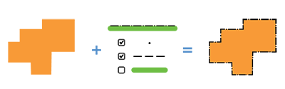

La capa de trazo discontinuo negro y una capa de marcador de punto negro de un símbolo de línea se importan a un símbolo de polígono naranja sólido para crear un símbolo de polígono naranja sólido con un contorno de guion-punto.
Desde un símbolo de polígono con una capa de símbolo de relleno sólido, puede importar algunas capas de símbolos de un símbolo de línea existente para crear un símbolo de polígono con un contorno de guion-punto.
