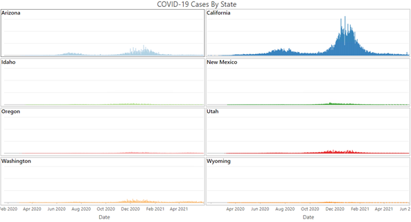

  • Cuadrícula: cada serie se muestra en un minigráfico independiente. Esta opción es la más adecuada para comparar patrones y tendencias entre series que no se solapan. Puede controlar la disposición mediante el campo Minigráficos por fila y explorar los gráficos individuales marcando la casilla Mostrar vista previa del gráfico.
Ejemplo de gráfico de cuadrícula

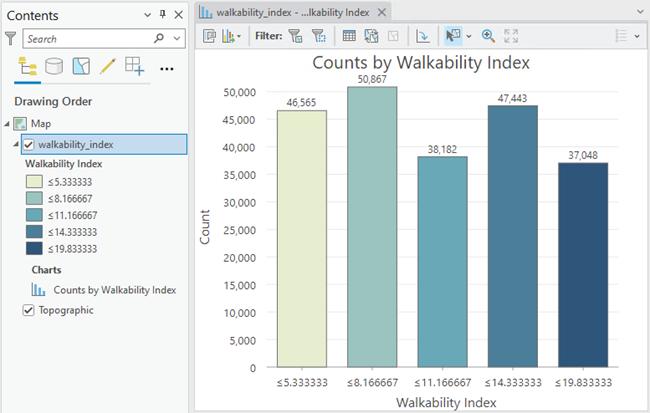

Correlacionar simbología de capas
Cuando una capa utiliza las opciones de simbología Colores graduados o Valores únicos, puede elegir la opción <Correlacionar simbología de capas> del menú desplegable Categoría o fecha para utilizar el gráfico de barras para mostrar las categorías definidas por las clases de simbología. Los colores y las etiquetas de las clases de simbología también se reflejarán en las barras. Esta vista le permite explorar la distribución de las clases de simbología e interactuar con los datos según las clases de simbología, por ejemplo, para seleccionar todas las entidades que pertenecen a una clase determinada.
Gráfico de barras configurado para que coincida con la simbología de las capas

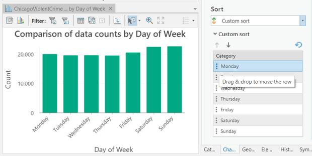

Ordenar
De forma automática, los gráficos de barras se ordenan alfabéticamente por sus categorías (eje x ascendente). Puede cambiarlo usando las opciones de Ordenar en el panel Propiedades de gráfico. Las siguientes opciones de ordenación están disponibles para los gráficos de barras:
  • Eje x ascendente: las categorías se ordenan alfabéticamente de izquierda a derecha.
  • Eje x descendente: las categorías se clasifican en orden alfabético inverso.
  • Eje y ascendente: las categorías se ordenan por su valor (altura de la barra) de menor a mayor.
  • Eje y descendente: las categorías se ordenan por su valor (altura de la barra) de mayor a menor.
  • Personalizado: las categorías se pueden organizar manualmente en la tabla Orden personalizado. Por ejemplo, en la imagen siguiente se muestra un orden de clasificación personalizado de los días de la semana en su orden natural:
    UI de orden personalizado de gráfico de barras

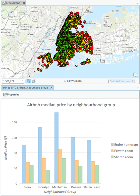

Ejemplo
Cree un gráfico de barras para comparar los precios medios de los alquileres vacacionales en distintos vecindarios de Nueva York por tipo de habitación utilizando la siguiente configuración:
  • Categoría o fecha: Neighborhood
  • Agregación: mediana
  • Campo numérico: Price
  • Dividir por:Room type
Gráfico de barras que compara los precios de Airbnb en distintos vecindarios de Nueva York por tipo de habitación
