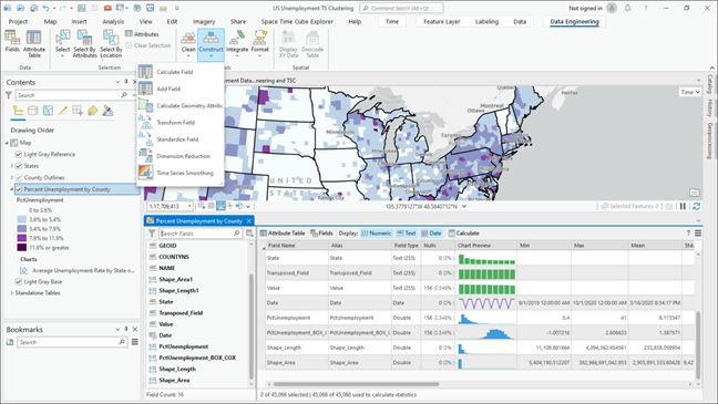

Ejemplo
Por ejemplo, tiene un dataset de nivel educativo de condados de Estados Unidos. Cuando abre la vista de Ingeniería de datos mediante el uso de este dataset, puede explorar y preparar los datos. El panel de campos muestra los nombres de campo o alias y los tipos, con botones que simbolizan y crean un gráfico de un campo; también puede ir al campo en la tabla de atributos. En el panel de estadísticas, puede elegir un subconjunto de campos para mostrar métricas de calidad de datos, mostrar estadísticas y obtener una vista previa de los gráficos. Puede filtrar los resultados por tipo de datos para explorar con más detalle los resultados o exportar las estadísticas a una tabla independiente.
Una vez que haya investigado los datos, puede usar las herramientas y entidades de la cinta para preparar los datos. Por ejemplo, puede utilizar la herramienta Transformar campo de la galería Construir para normalizar los campos, o bien puede utilizar la herramienta Rellenar valores que faltan de la galería Limpiar para reemplazar los valores nulos. También puede hacer clic con el botón derecho en la celda que contiene el número de valores nulos para abrir la herramienta Rellenar valores que faltan. También puede utilizar las herramientas de los menús contextuales de los paneles de estadísticas y campos de la vista de Ingeniería de datos para corregir problemas en los datos.
