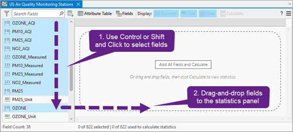

Para empezar, haga clic en un campo en el panel de campos, pulse Ctrl y haga clic para seleccionar campos individuales e independientes o pulse Mayús y haga clic para seleccionar varios campos. A continuación, arrastre los campos al panel de estadísticas.
Seleccione y arrastre los campos al panel de estadísticas
Como alternativa, haga clic con el botón derecho en los campos seleccionados y haga clic en Agregar a estadísticas o Agregar a estadísticas y calcular.

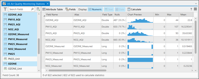

Una vez agregados los campos, se muestran como filas en la tabla de estadísticas. Cada fila contiene el nombre del campo, el alias y el tipo de datos de los campos seleccionados. Además, aparecen una serie de columnas estadísticas que contendrán información adicional sobre los campos seleccionados una vez realizados los cálculos.
Para rellenar las columnas de estadísticas de los campos seleccionados, haga clic en el botón Calcular. Mientras se están calculando las estadísticas, el botón Calcular cambia a un botón Cancelar en el que puede hacer clic para cancelar el cálculo.
Botón Calcular
Las columnas de estadísticas se rellenan con información para cada campo de los datos.
Tabla de estadísticas con estadísticas y gráficos para cada campo
