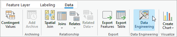

Abrir desde la pestaña contextual Datos
Para abrir una vista de ingeniería de datos desde la pestaña contextual Datos, complete estos pasos:
  1. Seleccione la capa en el panel Contenido.
  2. En la pestaña contextual Datos de la capa, haga clic en Ingeniería de datos.
    Botón Ingeniería de datos en la pestaña contextual Datos
    También puede hacer clic con el botón derecho en la capa en el panel Contenido y hacer clic en Ingeniería de datos.

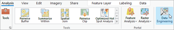

Abrir desde la pestaña de la cinta Análisis
Para abrir una vista de ingeniería de datos desde la pestaña de la cinta Análisis, complete estos pasos:
  2. En la pestaña de la cinta Análisis, haga clic en Ingeniería de datos.
    Botón Ingeniería de datos en la pestaña de la cinta Análisis
    Al acceder a la vista desde la cinta de Análisis, el botón Ingeniería de datos no está disponible si no hay ninguna capa seleccionada en el panel Contenido o si la capa no es un tipo de capa compatible.

Abrir desde una capa ráster con una tabla de atributos ráster
Para abrir una vista de Ingeniería de datos a partir de una capa ráster con una tabla de atributos ráster, siga estos pasos:
  1. Seleccione la capa ráster en el panel Contenido.

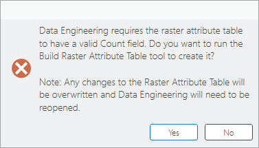

    Si la capa ráster no tiene una tabla de atributos ráster, aparecerá un elemento emergente.
    Elemento emergente Ingeniería de datos para crear una tabla de atributos ráster
  3. Haga clic en Sí, y utilice la herramienta Crear tabla de atributos de ráster para crear una tabla de atributos ráster.
    Una vez completado, vuelva a abrir la vista Ingeniería de datos.

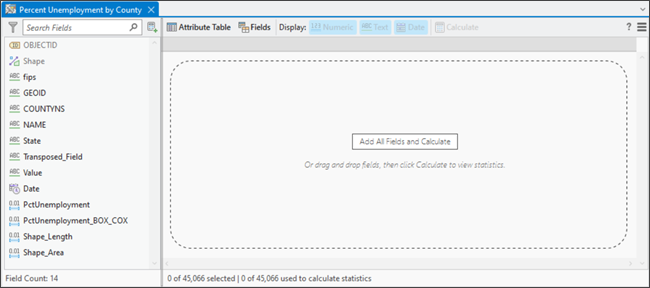

Componentes de la vista de Ingeniería de Datos
Se abre una vista de Ingeniería de datos en una ventana acoplable que puede mover y acoplar del mismo modo que acopla mapas, diseños y tablas de atributos.
Una vista de Ingeniería de datos contiene dos paneles: el panel de campos y el panel de estadísticas. El panel de campos enumera los campos de la capa que ha utilizado para abrir la vista. Utilice el contenido de este panel para explorar campos, cambiar la simbología, producir gráficos para los campos o ir a campos de la tabla de atributos. Utilice el panel de estadísticas para explorar los valores y la distribución de sus datos mediante la visualización de estadísticas y métricas de calidad de datos. La tabla de estadísticas del panel está vacía de forma predeterminada hasta que se agregan campos desde el panel de campos.
Vista de Ingeniería de datos con panel de campos y panel de estadísticas vacío

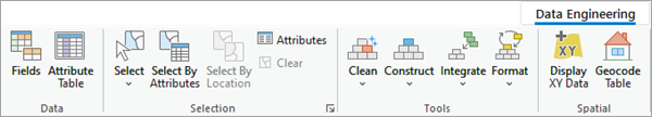

Además de la vista, se dispone de la pestaña de la cinta contextual de Ingeniería de datos. La pestaña de la cinta proporciona acceso a los comandos y las herramientas que se utilizan en ingeniería de datos. Las galerías de herramientas Limpiar, Construir, Integrar y Formato contienen un subconjunto de herramientas de geoprocesamiento que puede utilizar para tareas de ingeniería de datos.
Cinta contextual de Ingeniería de datos
