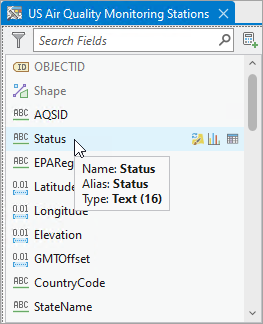

Tras abrir la vista de ingeniería de datos, el panel de campos muestra los alias de campo de todos los campos visibles de la capa seleccionada. Cada enumeración de campos incluye un icono correspondiente para el tipo de datos de cada campo. Desplace el cursor por un campo para ver el nombre del campo, el alias del campo y el tipo de campo.
Panel de campos
El icono de tipo de datos indica si un campo proviene de una tabla unida .
Puede especificar qué tipos de datos se muestran aplicando filtros mediante el botón de filtro situado en la parte superior del panel.
Puede buscar campos específicos introduciendo texto en el cuadro de texto Campos de búsqueda .
En la parte inferior del panel de campos se muestra un recuento que indica el número de campos en la capa. Cuando se aplica un filtro o una búsqueda, también se muestra el número de campos que coinciden con el filtro o la búsqueda.
Para cambiar los alias de campo mostrados a nombres de campo, haga clic en el botón Filtrar y cambie la opción Mostrar campo por a Ninguno.
