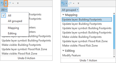

Para ver una lista de las acciones que se pueden deshacer, haga clic en la flecha desplegable situada junto al botón Deshacer. Las acciones se enumeran en secuencia de arriba a abajo, con la acción más reciente situada arriba. Hacer clic en una acción de la lista deshace esa acción y todas las acciones realizadas anteriormente a ella. La lista Deshacer solo muestra las acciones realizadas en la vista activa.
Si la lista Deshacer incluye acciones que pertenecen a categorías diferentes de funcionalidad, aparecen opciones para agruparlas. Puede visualizar todas las acciones en secuencia (predeterminado), todas las acciones agrupadas por categoría o acciones filtradas por una única categoría. Si filtra por categoría, no se muestran otras acciones. Si lo desea, puede mantener estos ajustes de filtro entre sesiones de ArcGIS Pro.
Opciones de agrupación en la lista Deshacer
Izquierda: se muestran opciones de agrupación en la lista Deshacer. Derecha: todas las acciones se agrupan por categoría. En este ejemplo, existen dos categorías: Representación cartográfica y Edición.

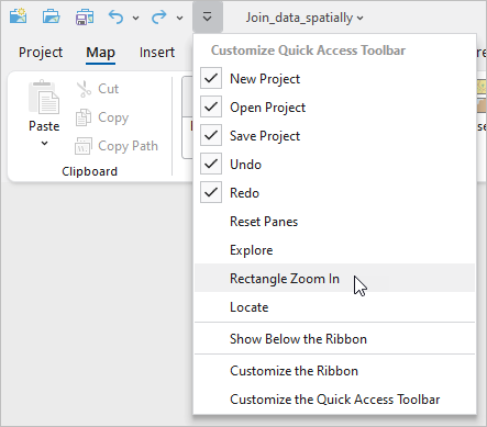

Con el botón Personalizar la barra de herramientas de acceso rápido se pueden agregar comandos de una lista preestablecida. También es posible eliminar comandos, mover la Barra de herramientas de acceso rápido, minimizar la cinta y acceder a las opciones de personalización.
  1. En un proyecto abierto, en la barra de herramientas de acceso rápido, haga clic en el botón Personalizar la barra de herramientas de acceso rápido .
  2. En la lista desplegable, haga clic en un comando sin marca de verificación para agregarlo a la Barra de herramientas de acceso rápido.
    Comando Zoom de rectángulo seleccionado en el menú desplegable Personalizar la barra de herramientas de acceso rápido
    El comando se agrega a la derecha de los otros comandos de la barra de herramientas.
    Barra de herramientas de acceso rápido con el comando Zoom de rectángulo

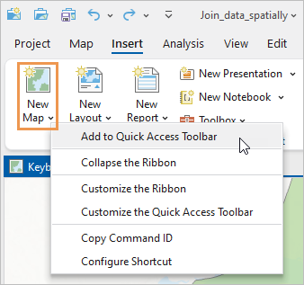

Desde la cinta se pueden agregar comandos a la Barra de herramientas de acceso rápido.
  1. En un proyecto abierto, en la cinta, haga clic con el botón derecho en un comando y haga clic en Agregar a barra de herramientas de acceso rápido.
    Menú contextual con opciones de la Barra de herramientas de acceso rápido para un comando de la cinta
    En este ejemplo, se agrega el comando Nuevo mapa a la pestaña Insertar.

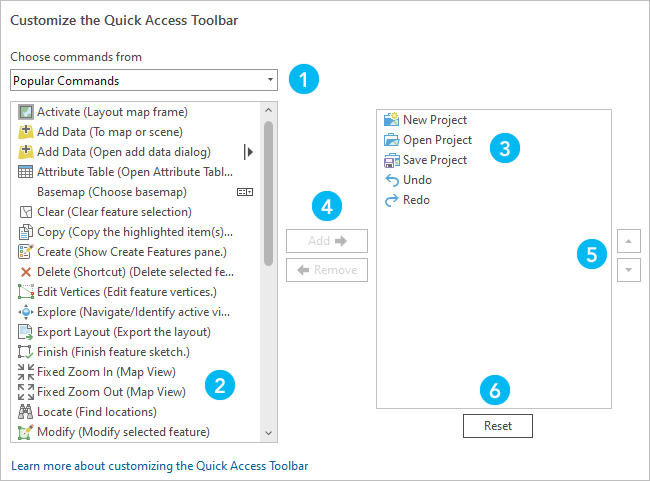

    Opciones de la barra de herramientas de acceso rápido
Componente Descripción
1 Busque comandos en una lista filtrada. Solo se enumeran los comandos disponibles con un filtro específico.
2 Los comandos de la lista dependen del filtro que esté aplicado en ese momento: Comandos más utilizados, Todos los comandos, Pestañas actualmente visibles, Todas las pestañas, Herramientas de geoprocesamiento populares o Todas las herramientas de geoprocesamiento.
3 De forma predeterminada, los comandos se presentan en la ventana izquierda en el filtro Todos los comandos.
4 La configuración actual de la Barra de herramientas de acceso rápido se presenta en la ventana de la derecha. Aquí es donde se agregan nuevos comandos.
5 Botones para agregar y eliminar comandos.
6 Botones para reordenar comandos.
7 Botón Restablecer para restaurar la configuración predeterminada de la Barra de herramientas de acceso rápido.

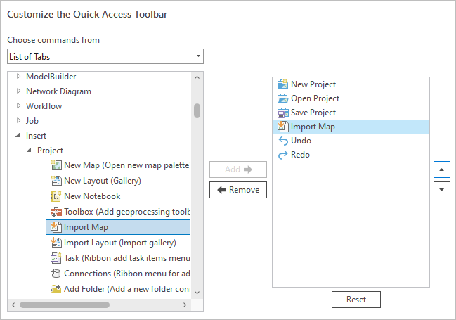

  1. Sobre la lista de comandos, acepte la configuración Todos los comandos. También puede hacer clic en la flecha desplegable y elegir otra opción.
  2. En la ventana de desplazamiento de comandos, localice o busque el comando que desea agregar.
    Sugerencia:
    Amplíe el cuadro de diálogo Opciones para ver los nombres completos de los comandos.
  3. Seleccione un comando y haga clic en Agregar.
  4. Si lo prefiere, seleccione el comando en la ventana de la derecha y use los botones de flecha junto a la ventana para mover el comando.
    Cuadro de diálogo de la barra de herramientas de acceso rápido
    El comando Importar mapa se agrega a la barra de herramientas de acceso rápido y se desplaza hacia arriba.
  5. Haga clic en Aceptar.
