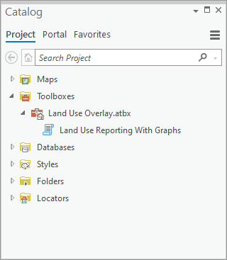

Cajas de herramientas de proyecto
Puede agregar una caja de herramientas que contenga herramientas para un proyecto a la sección Cajas de herramientas de la pestaña Proyecto, que es un acceso directo a la caja de herramientas a la que se hace referencia en el proyecto.
Para agregar una caja de herramientas a un proyecto, haga clic con el botón derecho en una caja de herramienta de una carpeta o conexión de base de datos y seleccione Agregar al proyecto. También puede hacer clic en Proyecto > Caja de herramientas > Agregar caja de herramientas en la pestaña de cinta Insertar o hacer clic con el botón derecho del ratón en el nodo Cajas de herramientas de la pestaña Proyecto y seleccionar Agregar caja de herramientas.
Puede agregar cajas de herramientas a la pestaña Favoritos del panel Catálogo para disponer de un acceso directo a la caja de herramientas independientemente del proyecto abierto. Para agregar una caja de herramientas a los favoritos, haga clic con el botón derecho en una caja de herramienta de una carpeta o conexión de base de datos y seleccione Agregar a favoritos .
