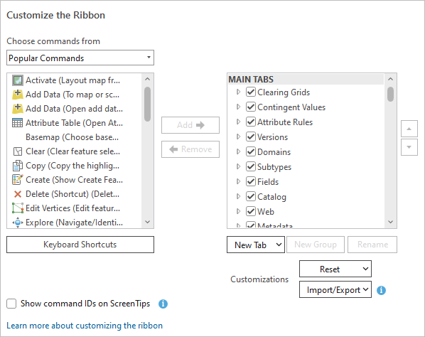

Personalizar las opciones de la cinta
La cinta de ArcGIS Pro se puede personalizar creando pestañas y eligiendo qué comandos aparecen en ellas. También se pueden agregar nuevos grupos y comandos a las pestañas existentes.
Siga estos pasos para abrir las opciones de Personalizar la cinta:
  1. Abra la página de configuración de ArcGIS Pro de las siguientes formas:
    • Desde un proyecto abierto, haga clic en la pestaña Proyecto de la cinta.
    • Desde la página de inicio, haga clic en la pestaña Configuración .
  2. En la lista de pestañas laterales, haga clic en Opciones.
  3. En el menú del cuadro de diálogo Opciones, en Aplicación, haga clic en Personalizar la cinta.
    La pestaña Personalizar la cinta en el cuadro de diálogo Opciones

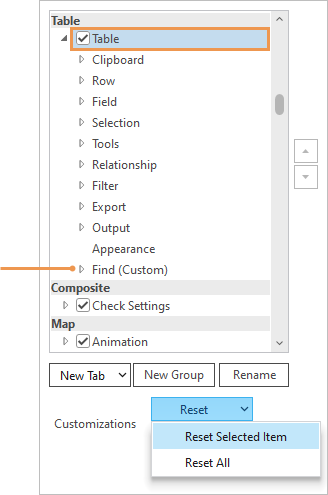

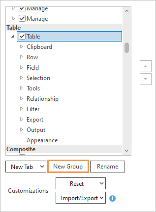

  5. Haga clic en Nuevo grupo.
  ![Una pestaña seleccionada con el botón Nuevo grupo indicado](images/new-group-D6B61.png)
  ^^^ La pestaña contextual **Tabla** está seleccionada. Esta pestaña aparece en la cinta cuando hay una vista de tabla activa.
Se agrega un nuevo grupo denominado Nuevo grupo (personalizado) en los otros grupos en la pestaña.

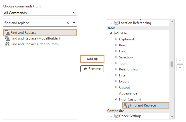

  4. En la ventana de desplazamiento de comandos, localice o busque el comando que desea agregar.
    Sugerencia:
    Amplíe el cuadro de diálogo Opciones para ver los nombres completos de los comandos. Desplace el puntero sobre un comando para ver una descripción de su comportamiento.
  5. Seleccione un comando y haga clic en Agregar.
    El comando Buscar y reemplazar agregado a un grupo personalizado

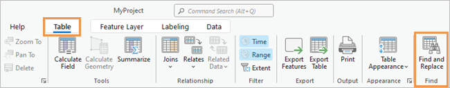

  7. Vuelva a su proyecto o abra uno. En la cinta, haga clic en la pestaña a la que agregó el nuevo grupo.
    El grupo y su comando o comandos aparecen en la pestaña.
    La cinta muestra un grupo personalizado en la pestaña contextual Tabla.

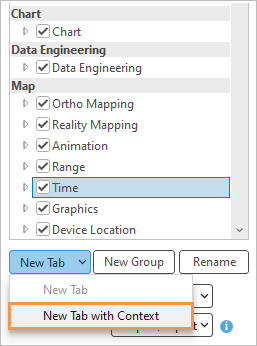

  5. Haga clic en Nueva pestaña y haga clic en Nueva pestaña con contexto.
    Nueva pestaña contextual agregada a la lista de pestañas de la cinta
    En la ventana, se agregan una nueva pestaña y un nuevo grupo debajo de la pestaña contextual.

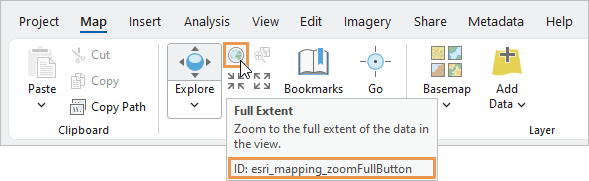

  4. Vuelva a su proyecto o abra uno. Desplace el cursor sobre un comando de la cinta para mostrar su información de pantalla.
    Id. de comando para el comando Extensión completa en la pestaña Mapa
  5. Haga clic con el botón derecho en el comando y luego haga clic en Copiar Id. de comando.

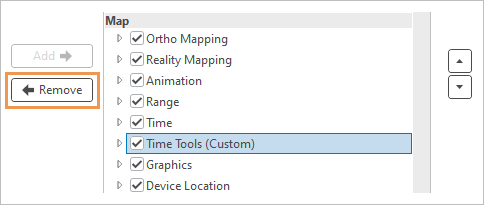

  2. En la ventana de desplazamiento de la derecha (grupos y pestañas de la cinta), busque y seleccione una pestaña o un grupo personalizado, o seleccione un comando que haya agregado a un grupo personalizado.
  3. Haga clic en Quitar. Como alternativa, haga clic con el botón derecho en el elemento seleccionado y haga clic en Eliminar.
  ![Pestaña contextual personalizada seleccionada y botón Eliminar indicado](images/remove-command-2748C.png)
  ^^^ En este ejemplo, se elimina una pestaña contextual personalizada.

  1. Abra las opciones de Personalizar la cinta.
  2. Haga clic en Importar/Exportar y en Importar personalizaciones.
  3. En el cuadro de diálogo Examinar, vaya a la carpeta que contiene el archivo de personalización. Seleccione el archivo y haga clic en Aceptar.
    Aparece un mensaje de confirmación.
  4. En el cuadro de diálogo del mensaje, elija una de estas opciones:
    • Haga clic en Sí para importar el archivo de personalización. Se sobrescribirá cualquier personalización existente.
    • Haga clic en No para cancelar la operación.
  5. Haga clic en Aceptar en el cuadro de diálogo Opciones.
    Se aplican las personalizaciones especificadas en el archivo.

Restablecer personalizaciones
Puede restablecer las personalizaciones de una pestaña seleccionada de la cinta. También puede restablecer todas las personalizaciones de la cinta y la barra de herramientas de acceso rápido.
Restablecer un elemento seleccionado
Puede restablecer las personalizaciones en un núcleo integrado o en una pestaña de cinta contextual.
  2. En la ventana de desplazamiento de la derecha (grupos y pestañas de la cinta), busque una pestaña integrada que contenga un grupo personalizado y seleccione la pestaña.
    Nota:
    Puede eliminar una pestaña personalizada, pero no puede restablecerla.
  3. Haga clic en la flecha desplegable Restablecer y haga clic en Restablecer elemento seleccionado.
    Como alternativa, haga clic con el botón derecho en el elemento seleccionado y luego haga clic en Restablecer.
  ![Pestaña seleccionada con un grupo personalizado con el comando Restablecer elemento seleccionado resaltado](images/reset-selected-item-1B845.png)
  ^^^ El grupo Buscar (personalizado) se elimina de la pestaña contextual **Tabla**.
  1. Haga clic en Aceptar.
    Todas las personalizaciones se eliminan de la pestaña seleccionada. Las personalizaciones a otras pestañas no se ven afectadas.

Configurar los accesos directos del teclado
Un acceso directo del teclado ejecuta un comando con una tecla o una combinación de pulsaciones de teclas. ArcGIS Pro tiene muchos accesos directos del teclado personalizados que se pueden modificar. También es posible crear accesos directos para comandos que no los tienen.
Puede agregar y modificar accesos directos desde las opciones de Personalizar la cinta; sin embargo, la práctica recomendada es trabajar con accesos directos del teclado directamente en el cuadro de diálogo Accesos directos del teclado.
  2. En la ventana de comandos, localice o busque un comando para el que desee agregar o modificar un acceso directo. Seleccione el comando.
  3. En la lista de comandos, haga clic en Accesos directos del teclado.
    Aparece el cuadro de diálogo Accesos directos del teclado. Se expande el grupo de accesos directos para la vista activa. Si el comando no admite un acceso directo, aparece un mensaje de error en la parte superior del cuadro de diálogo Accesos directos del teclado.
    Nota:
    El proyecto debe tener activo un tipo de vista apropiado. Por ejemplo, si desea modificar el acceso directo para el comando Localizar , asegúrese de que haya una vista de mapa activa porque el comando Localizar opera en mapas. De manera similar, si agrega un acceso directo para un comando que actualmente no tiene uno, asegúrese de que haya una vista activa en la que el comando funcione.
  4. En el cuadro de diálogo Accesos directos del teclado, especifique un acceso directo para un nuevo comando o modifique un acceso directo existente, según corresponda.
  5. Haga clic en Guardar.
  6. Haga clic en Aceptar en el cuadro de diálogo Opciones.
