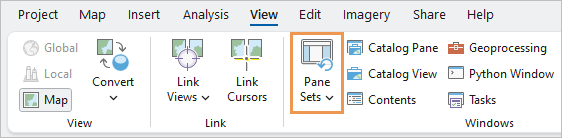

Un conjunto de paneles es una colección de paneles de aplicación que se abren y administran desde el comando Conjuntos de paneles en la pestaña Ver de la cinta.
Pestaña Ver de la cinta con el comando Conjuntos de paneles indicado

  1. En un proyecto abierto, en la cinta, haga clic en la pestaña Ver. En el grupo Ventanas, haga clic en Conjuntos de paneles .

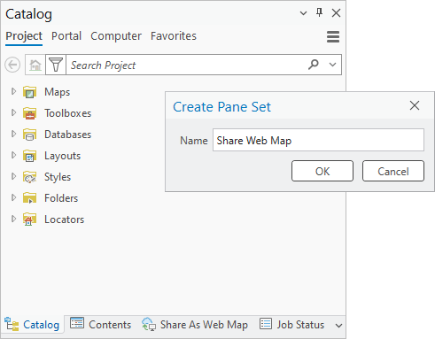

  3. En el cuadro de diálogo Crear conjunto de paneles, escriba un nombre en el cuadro Nombre.
    El cuadro de diálogo Crear conjunto de paneles sobre varios paneles apilados
    En este ejemplo, el nuevo conjunto de paneles Compartir mapa web abrirá los paneles Catálogo, Contenido, Compartir como mapa web y Estado del trabajo.

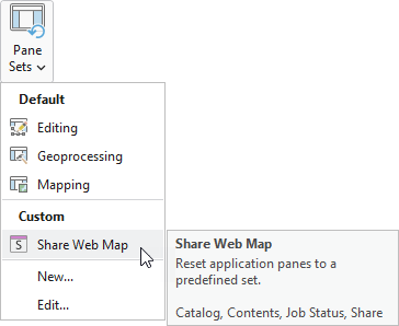

    El nuevo conjunto de paneles aparece debajo del encabezado Personalizado en el menú desplegable Conjuntos de paneles. Puede desplazar el puntero sobre él para ver qué paneles incluye.
    El menú desplegable Conjuntos de paneles y el conjunto de paneles personalizado Información en pantalla
    Un icono refleja el primer carácter del nombre del conjunto de paneles personalizado.
