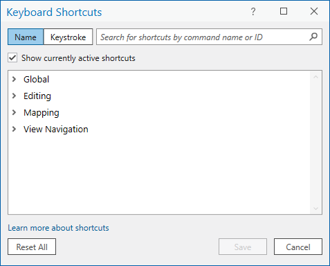

En el cuadro de diálogo Accesos directos del teclado, los accesos directos se organizan por grupos y subgrupos funcionales.
  1. Abra el cuadro de diálogo Accesos directos de teclado como se describe en la sección anterior.
  2. Si lo desea, desmarque la casilla Mostrar accesos directos actualmente activos en la parte superior del cuadro de diálogo.

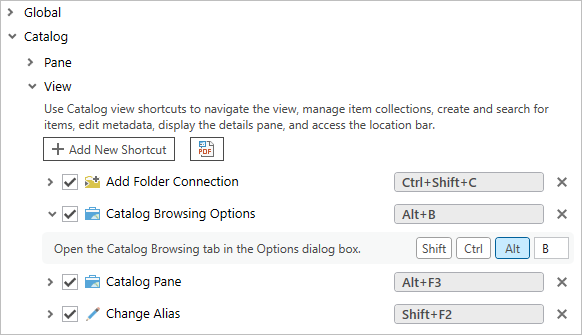

  3. Despliegue un grupo y un subgrupo para ver sus comandos y accesos directos.
  4. Expanda un comando para ver su descripción.
    Accesos directos de la vista de catálogo
    El comando Opciones de navegación del catálogo se expande para mostrar su descripción.

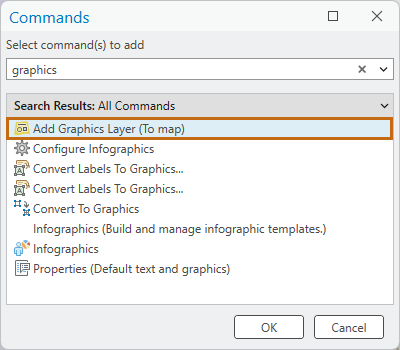

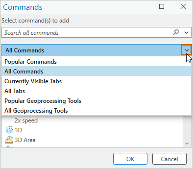

  3. Haga clic en Agregar acceso directo nuevo.
    Aparece el cuadro de diálogo Comandos. De forma predeterminada, todos los comandos aparecen en orden alfabético. Opcionalmente, puedes hacer clic en la flecha desplegable para filtrar la lista de comandos de varias maneras.
    Cuadro de diálogo Comandos
  4. Desplácese por la lista hasta el comando que desee o escriba su nombre o nombre parcial en el cuadro de búsqueda. Haga clic en el comando para seleccionarlo y haga clic en Aceptar.
    Cuadro de diálogo Comandos con el comando Agregar capa de gráficos seleccionado
    En el cuadro de diálogo Accesos directos de teclado, el comando se agrega a su grupo en orden alfabético.

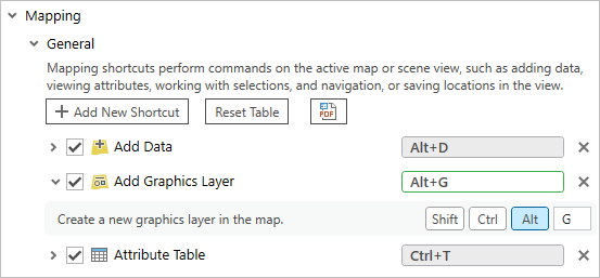

  5. Introduzca una combinación de teclas para el acceso directo.
    Nuevo acceso directo en el subgrupo General del grupo Representación cartográfica
    En este ejemplo, el comando Agregar capa de gráficos se agrega al subgrupo General del grupo Representación cartográfica.

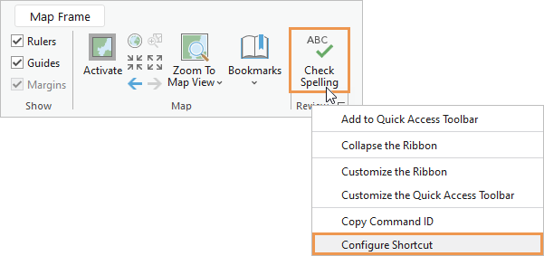

Puede agregar o modificar accesos directos para los comandos de la cinta o de la barra de herramientas de acceso rápido mediante el comando del menú contextual Configurar acceso directo. Puede hacerlo para los comandos predeterminados de la cinta y para los comandos que usted agregue mediante personalizaciones o add-ins. Por ejemplo, puede agregar un acceso directo para un conjunto de paneles personalizado.
Cuando configura un acceso directo, el cuadro de diálogo Accesos directos del teclado se abre en el grupo de accesos directos asociado con la vista activa. Por ejemplo, si hay una vista de diseño activa, al hacer clic con el botón derecho en un comando de la pestaña Diseño y hacer clic en Configurar acceso directo, se abre el cuadro de diálogo para el subgrupo General del grupo Diseño.
Si configura un acceso directo cuando no hay vistas abiertas en el proyecto (por ejemplo, si se encuentra en la página de inicio de ArcGIS Pro), se abre el cuadro de diálogo Accesos directos del teclado para el grupo Global de accesos directos.
Puede configurar un acceso directo para un comando, independientemente de que el comando esté habilitado en la cinta o no. Si el comando no admite un acceso directo, la opción Configurar acceso directo está deshabilitada.
  1. Asegúrese de que la vista activa es la adecuada para el comando para el que está configurando el acceso directo.
  2. Haga clic con el botón derecho en el comando de la cinta o de la barra de herramientas de acceso rápido y haga clic en Configurar acceso directo.
    Menú contextual del comando Verificar la ortografía de la pestaña Diseño

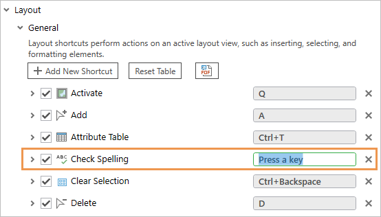

    El cuadro de diálogo Accesos directos del teclado se abre en el grupo asociado con la vista activa. Si ya existe un acceso directo, este estará seleccionado y listo para editar. De lo contrario, el comando se agrega al grupo y el mensaje Pulse una tecla le solicita que defina un acceso directo.
  3. Defina un acceso directo para un nuevo comando o modifique un acceso directo existente, según corresponda.
    El comando Verificar la ortografía del cuadro de diálogo Accesos directos del teclado
    El comando Verificar la ortografía se agrega como un nuevo acceso directo al subgrupo General del grupo Diseño. Ahora se puede definir el acceso directo.
