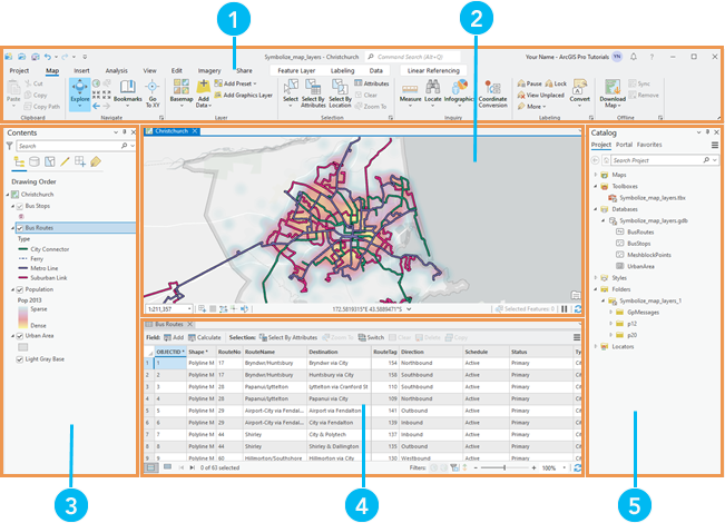

Las partes principales de la interfaz de usuario son la cinta, los paneles y las vistas, que se muestran en la imagen que aparece a continuación. La cinta y los paneles organiza los comandos para trabajar con las vistas. Las vistas son áreas de trabajo, por ejemplo, mapas, tablas, diseños y gráficos. Para obtener una descripción más detallada de la interfaz de usuario, consulte Introducción a ArcGIS Pro.
Interfaz de usuario de ArcGIS Pro con componentes numerados
Puede usar teclas de ratón y accesos directos del teclado para navegar por la interfaz de usuario.
Componente
Descripción
La cinta
Vista de mapa
El panel Contenido de un mapa
Vista de tabla
5
Panel Catálogo
Componente de la interfaz de usuario de ArcGIS Pro

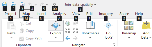

La cinta es un conjunto de pestañas y comandos organizados horizontalmente en la parte superior de la aplicación. Sobre la cinta se encuentran la Barra de herramientas de acceso rápido, el menú Estado de inicio de sesión y el botón Notificaciones . A los efectos de la navegación con el teclado, estos elementos se tratan como parte de la cinta.
Puede seleccionar las pestañas de la cinta y ejecutar los comandos mediante teclas de acceso. Pulse la tecla Alt o la tecla F10 para habilitar las claves de acceso. La cinta muestra KeyTips, que indican qué claves de acceso se deben pulsar. Al pulsar una clave para seleccionar una pestaña, se muestran KeyTips adicionales para los comandos de la pestaña.
La cinta de ArcGIS Pro con KeyTips visibles
El siguiente flujo de trabajo muestra cómo cambiar el mapa base en una vista de mapa mediante la clave de acceso.
  1. En un proyecto abierto con una vista de mapa abierta, pulse la tecla Alt o la tecla F10 para habilitar las claves de acceso.
  2. Pulse la tecla M para seleccionar la pestaña Mapa.
  3. Pulse la tecla B y, a continuación, pulse la tecla M para abrir la galería Mapa base.
  4. Pulse la tecla Flecha abajo para pasar el cursor a la lista de mapas base. Pulse las teclas de flecha tantas veces como necesite para seleccionar un mapa base.
  5. Pulse Intro para aplicar el nuevo mapa base.

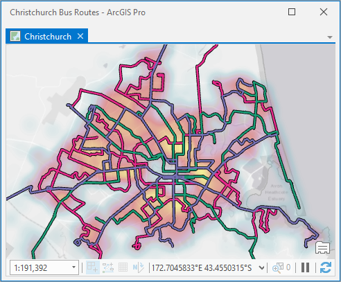

Las vistas son ventanas que contienen una representación de datos. Son vistas los mapas, escenas, tablas, gráficos y diseños.
Vista de mapa de las rutas de autobús de Christchurch, Nueva Zelanda
El siguiente flujo de trabajo muestra cómo cambiar la escala de un mapa.
  1. En un proyecto abierto con una vista de mapa activa, pulse la tecla Tab tantas veces como necesite para seleccionar el cuadro de escala del mapa en la parte inferior de la vista.
    Cuadro de escala del mapa
  2. Pulse Alt+ Flecha hacia abajo para abrir la lista de escalas de mapa.
  3. Pulse la tecla Flecha hacia abajo tantas veces como necesite para seleccionar la escala de mapa deseada.
  4. Presione la tecla Intro.

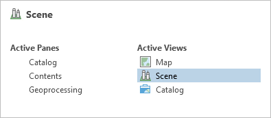

En un proyecto, es posible tener varios paneles y vistas abiertos al mismo tiempo. Puede pulsar Ctrl+Tab o Alt+F7 para abrir una ventana que permita cambiar el panel o la vista activos. Use las teclas de flecha para moverse entre las vistas y paneles.
Ventana que muestra paneles y vistas abiertos del proyecto
  1. En un proyecto abierto, pulse Alt+F7 o Ctrl+Tab para abrir una ventana que muestre las vistas y paneles abiertos. Mantenga pulsada la tecla Alt o la tecla Ctrl para mantener la ventana abierta.
  2. Pulse las teclas de flecha tantas veces como necesite para seleccionar el panel o la vista que desea activar.
    Su nombre se visualiza en la esquina superior izquierda de la ventana.
  3. Suelte la tecla Ctrl o Alt para activar la vista o panel seleccionado.
