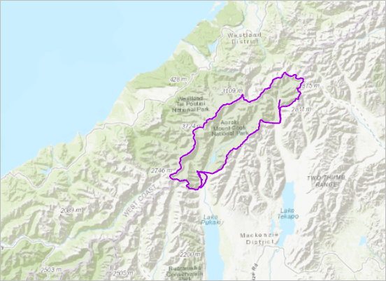

    El proyecto se abre con un mapa activo llamado Mount Cook ampliado al área que rodea el Parque Nacional de Aoraki/Mount Cook, en la Isla Sur de Nueva Zelanda. También se abre una escena en 3D llamada Mount Cook 3D.
  7. En el panel Contenido, active la capa Aoraki/Mount Cook National Park para ver el límite del parque.
    Mapa de Aoraki/Mount Cook National Park

  6. En el panel Contenido, haga clic con el botón derecho en la capa Aoraki/Mount Cook National Park y, a continuación, haga clic en Zoom a capa .
    El mapa se acerca a la extensión de los límites del parque.

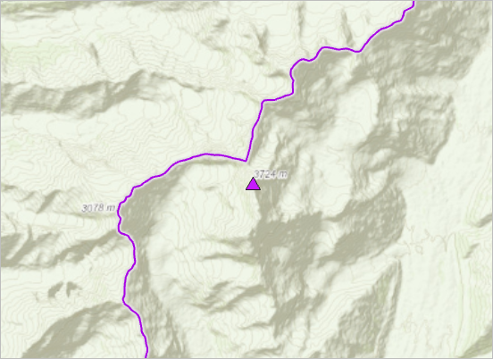

  7. En el panel Contenido, active la capa Aoraki/Mount Cook.
    La cima se simboliza con un triángulo de color púrpura.
  8. Mantenga presionada la tecla Ctrl y haga clic en la cima para centrarla en la vista.
  9. En la barra de estado, haga clic en la flecha desplegable de escala del mapa y haga clic en 1:100.000.
    Mapa que muestra Aoraki/Mount Cook

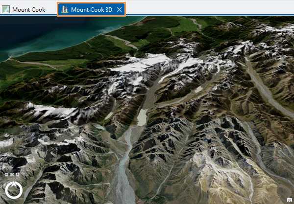

  1. Haga clic en la pestaña de la vista Mount Cook 3D para que la escena pase a estar activa.
    Vista 3D de Mount Cook National Park
    La vista muestra el área que rodea la montaña. En una escena 3D, su punto de vista está representado por una cámara. La altura actual de la cámara sobre el nivel del suelo se muestra en el cuadro de escala del mapa.

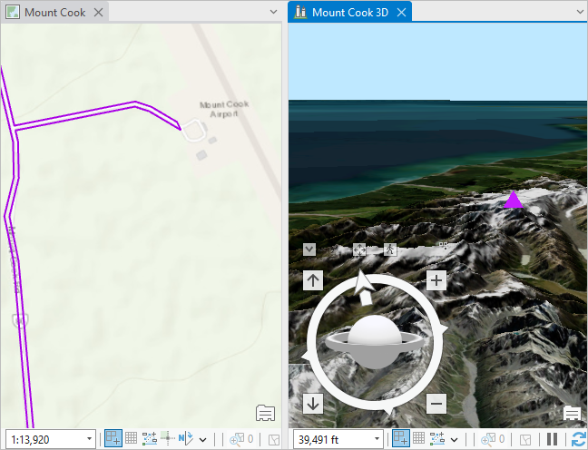

Puede mostrar el mapa y la escena uno al lado del otro y vincularlos para sincronizar la navegación. La ubicación actual y el punto de vista de la escena 3D no importan. No es necesario que coincidan con la imagen siguiente.

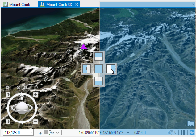

  1. Arrastre la pestaña de vista activa Mount Cook 3D y suéltela sobre el objetivo de acoplamiento derecho que se muestra.
    Puntero del ratón pasando sobre el objetivo de acoplamiento
    Una vez acoplada la vista en su nueva posición, el mapa y la escena se visualizan uno al lado del otro.
    Mapa y escena mostrados en paralelo
  2. En la cinta, haga clic en la pestaña Vista. En el grupo Vínculo, haga clic en la flecha desplegable Vincular vistas y, a continuación, haga clic en Centrar y escalar .
    El mapa aplica el zoom a una extensión y una escala que coincidan con la escena. Las pestañas de vista del mapa y la escena se marcan con iconos para indicar que están vinculadas.
  3. Navegue por la escena utilizando la herramienta Explorar o el navegador en pantalla .
    Se aplica conjuntamente un desplazamiento panorámico, zoom y rotación al mapa y la escena.

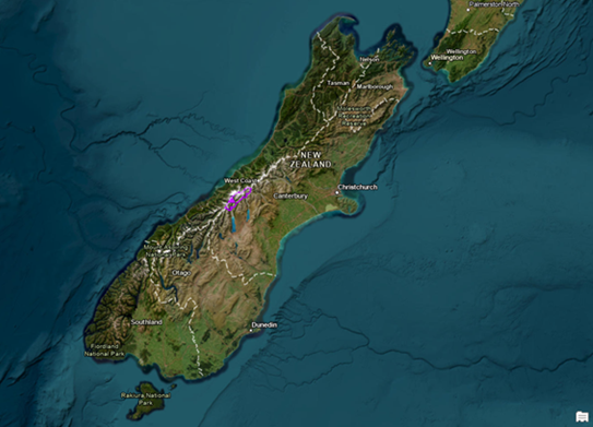

  7. Pulse repetidamente la tecla Guión (-) para alejarse hasta la Isla Sur.
    Escena con zoom aplicado a la Isla Sur
  8. Pulse la tecla Igual a (=) para volver a acercar la imagen.

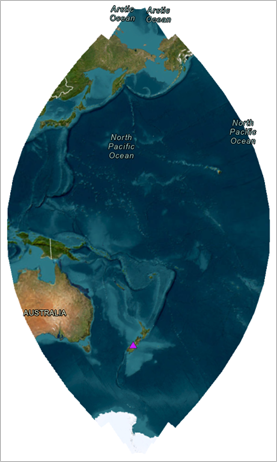

  9. Pulse la tecla Insertar para aplicar el zoom a la extensión completa.
    Vista del mapa ampliada al máximo
    El sistema de coordenadas de la escena, Proyección transversa de Mercator de Nueva Zelanda NZGD 2000, limita la extensión del mapa.

  1. Pulse Ctrl+F6 para activar la escena 3D de Mount Cook.
  2. Pulse la tecla Alt para mostrar KeyTips en la cinta. Pulse M para seleccionar la pestaña Mapa y pulse BK para abrir la galería de marcadores.
    En Marcadores 3D de Mount Cook, se selecciona el marcador Parque nacional. Si es necesario, utilice una tecla de flecha para seleccionarlo.
  3. Pulse la tecla Intro para acercarse al marcador Parque nacional.

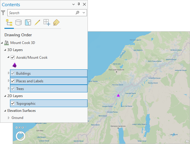

  5. El mapa base Topográfico está seleccionado en Mapa base 3D. Si es necesario, utilice una tecla de flecha para seleccionarlo. Presione la tecla Intro.
    Mapa base 3D topográfico y panel Contenido
    El nuevo mapa base incluye una capa de mapa base 2D topográfico y capas 3D de edificios, etiquetas de nombres de lugares y árboles. En el panel Contenido, las capas Edificios y Árboles están activadas, pero sus marcas de verificación están en gris para indicar que no se muestran en el nivel de zoom actual.

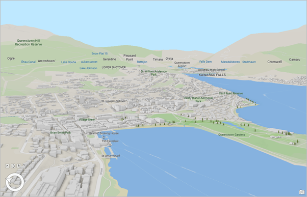

  12. Utilice los accesos directos del teclado de la siguiente tabla para explorar Queenstown. Mantenga presionada una tecla para aplicar su efecto continuamente.
Acceso directo de teclado Efecto
Teclas de dirección Desplazamiento panorámico
Igual a (=) Acercar
Guion (-) Alejar
A Rotar la cámara en sentido antihorario
D Rotar la cámara en sentido horario
W Inclinar la cámara hacia arriba
S Inclinar al cámara hacia abajo
U Subir la cámara
J Bajar la cámara
N Orientar hacia el norte
P Orientar hacia abajo
Accesos directos del teclado para la navegación
Vista de Queenstown
