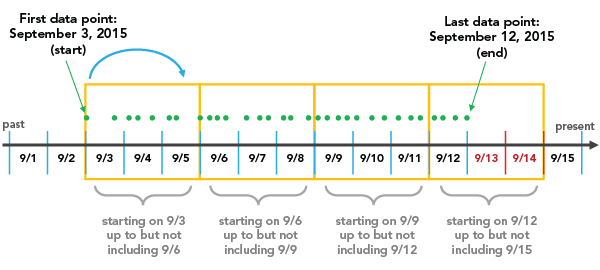

Los intervalos de tiempo se pueden alinear con el primer punto de datos, con el último punto de datos o con un tiempo de referencia específico.
Datos de ejemplo para la alineación de intervalos
La opción Alinear con primer punto de datos inicia la agrupación en bins con la primera fecha y avanza hacia delante.
Agrupación en bins con alineación al principio del dataset

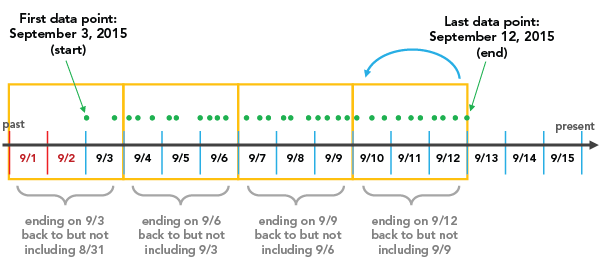

La opción Alinear con último punto de datos inicia la agrupación en bins con la fecha más reciente y avanza hacia atrás.
Agrupación en bins con alineación al final del dataset

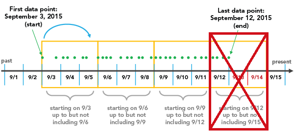

Es importante tener en cuenta la alineación de intervalo porque pueden crearse bins parcialmente vacíos, dependiendo de la configuración. Los bins vacíos parcialmente pueden dar la impresión errónea de que hay una caída en el valor o recuento durante ese tiempo cuando en realidad la recopilación de datos ha comenzado o terminado durante ese bin. Para evitar el sesgo en el bin, active la opción Acortar el intervalo incompleto. Esto elimina el bin parcialmente lleno de la visualización.

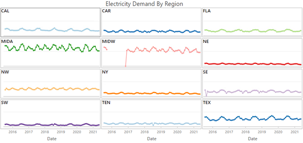

  • Cuadrícula Gráfico de cuadrícula: cada serie se muestra en un minigráfico independiente. Esta opción es la más adecuada para comparar patrones y tendencias entre series que no se solapan. Puede controlar la disposición mediante el campo Minigráficos por fila y explorar los gráficos individuales marcando la casilla Mostrar vista previa del gráfico.

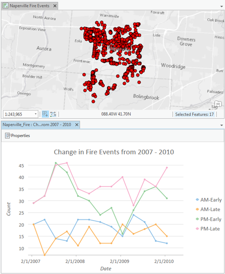

Cree un gráfico de líneas para visualizar las tendencias de los incendios en Naperville entre 2007 y 2010 mediante el uso de la configuración siguiente:
  • Fecha o número: Date
  • Agregación: recuento
  • Tamaño del intervalo de tiempo: 3 meses
  • Dividir por:Time of day
Gráfico de líneas que muestra las tendencias de los incendios en Naperville entre 2007 y 2010
