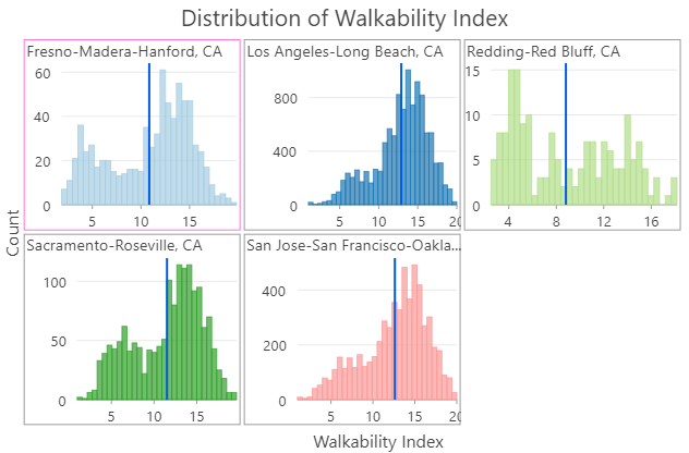

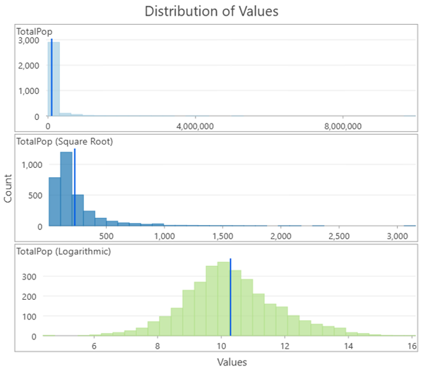

Puede crear varias series de histogramas de dos maneras. Al seleccionar varias variables Número se creará una nueva serie de histogramas para cada campo y transformación seleccionados. Por ejemplo, puede agregar la misma variable varias veces para comparar el efecto que tienen diferentes transformaciones en la distribución.
Comparación de diferentes transformaciones en una sola variable
Como alternativa, cuando se establece una única variable Número, es posible utilizar el menú desplegable Dividir por para dividir el histograma en varias series en función del número de categorías únicas del campo. Por ejemplo, al mostrar un histograma para un dataset relacionado con los precios de la vivienda, el control Número se establece en SoldPrice para ver la distribución de los precios de la vivienda en una ciudad. Al establecer el control Dividir por en Vecindad se divide el histograma en N series en las que N es el número de valores de vecindario únicos. El histograma de varias series muestra N minigráficos, uno para cada valor de Vecindad único, de modo que la distribución del precio de la vivienda se pueda comparar entre los distintos valores de Dividir por.
Nota:
Los campos de categorías con muchos valores únicos no son adecuados para dividir un campo en varias series.
Los histogramas de varias series solo se pueden visualizar con un diseño de cuadrícula. Las estadísticas mostradas en la pestaña Datos del panel Propiedades del gráfico corresponden a los valores resumidos del minigráfico seleccionado. Puede personalizar las dimensiones del diseño de un gráfico de cuadrícula estableciendo el valor Mini gráficos por fila en la pestaña Series del panel Propiedades de gráfico. Por ejemplo, si establece Minigráficos por fila a 3, se muestra un máximo de tres gráficos por fila: el número total de filas de la cuadrícula viene determinado por el número de series del gráfico. Active la casilla Mostrar gráfico de vista previa para explorar dinámicamente cada minigráfico en detalle eligiendo uno para verlo en el gráfico de vista previa más grande.

Algunos métodos analíticos requieren que los datos se distribuyan normalmente. Cuando los datos están sesgados (la distribución es asimétrica), es posible que le convenga transformar los datos para que sean normales. Los histogramas permiten explorar los efectos de las transformaciones de los datos en su distribución. Como referencia, puede agregar una superposición de distribución normal a un histograma activando la casilla de verificación Mostrar distribución normal en el panel Propiedades de gráfico.
Transformación logarítmica

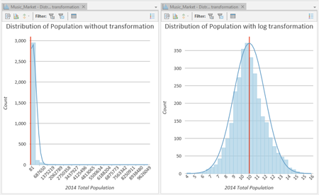

La transformación logarítmica se usa normalmente si los datos tienen una distribución sesgada de forma positiva y algunos valores son grandes. Si estos valores grandes están en el dataset, la transformación logarítmica le ayudará a que las varianzas sean más constantes y normalizará los datos.
Por ejemplo, la distribución sesgada de forma positiva del primer gráfico de abajo se transforma en una distribución normal mediante una transformación logarítmica en el segundo gráfico:
Dos gráficos de población
Nota:
Las transformaciones logarítmicas solo se pueden aplicar a números mayores que cero.

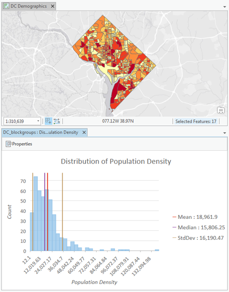

Ejemplo
En el histograma siguiente se visualiza la distribución de la densidad de población en los grupos de bloques censales de Washington, D.C. con la siguiente configuración:
  • Número:Population Density
Histograma de la densidad de población
