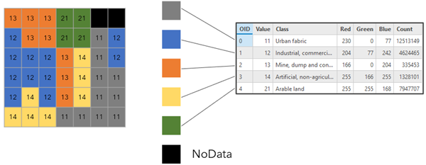

La imagen siguiente muestra un dataset ráster con una tabla de atributos. Los valores NoData no se calculan en la tabla de atributos de ráster. Se muestran las tres columnas que se calculan por defecto; las otras columnas se pueden agregar de manera individual o a través de una operación de unión.
Gráfico de tabla de atributos de ráster que muestra el mapa de color
Cuando se genera una tabla de atributos de ráster, se crean tres campos predeterminados en la tabla: OID, VALUE y COUNT. El contenido de estos campos no se puede editar. El ObjectID (OID) es un número identificador de objeto exclusivo definido por el sistema para cada fila de la tabla. VALUE es una lista de cada valor de celda exclusivo en los datasets ráster (en una cuadrícula, es un entero). COUNT representa el número de celdas en el dataset ráster con el valor de celda en la columna VALUE. Los valores de celda que representa NoData no se calculan en la tabla de atributos de ráster.

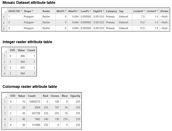

Tablas de atributos de ráster en un dataset de mosaico
Cada dataset ráster en un dataset de mosaico puede tener su propia tabla de atributos. El método de almacenamiento le permite visualizar las imágenes de entrada y ver información sobre cada uno de los datasets. La información asociada proporciona información sobre los píxeles o, en un dataset de mosaico, los metadatos sobre las imágenes de entrada.
Ejemplos de tabla de atributos de ráster para un dataset de mosaico
