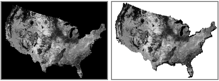

Dos formas de mostrar el fondo
La imagen de la izquierda muestra un área sin datos con fondo negro, y la imagen de la derecha muestra esa misma área sin color.
