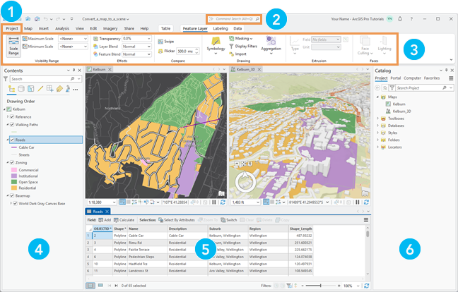

Los números de la siguiente imagen corresponden a los números de la tabla que aparece debajo:
Interfaz de usuario de ArcGIS Pro
La interfaz de usuario de ArcGIS Pro incluye una cinta, vistas y paneles.

1 Pestaña Proyecto
Proporciona acceso a la configuración de la aplicación y otras propiedades configurables.
Es comparable a la configuración del menú Personalizar: Opciones de ArcMap, Opciones de ArcCatalog, Opciones de ArcGlobe y Opciones de ArcScene, respectivamente.
2 El cuadro Búsqueda de comandos
Búsqueda de comandos le ayuda a encontrar y abrir herramientas de geoprocesamiento, así como a ejecutar comandos de la interfaz de usuario. También puede acceder a temas de ayuda relacionados con la búsqueda.
Es comparable a la ventana Buscar en ArcMap, ya que puede buscar y abrir herramientas de geoprocesamiento.
3 La cinta
Organiza los comandos en una serie de pestañas. Una pestaña incluye grupos de comandos relacionados. Por ejemplo, en la pestaña Mapa, el grupo Navegar tiene comandos para hacer zoom, desplazarse panorámicamente y establecer la extensión del mapa.
Estas pestañas son más sensibles al contexto que las barras de herramientas de ArcMap, y pueden cambiarse basándose en el estado de la aplicación.
4 Panel Contenido
Muestra elementos relacionados con la vista activa, que puede ser un mapa, una escena, un diseño o una vista del catálogo.
Es similar a la forma en que ArcMap muestran el contenido de un documento en la tabla de contenido.
5 Vista de tabla
Las vistas, como las vistas de mapa, escena y tabla de este ejemplo, son las principales áreas de trabajo en ArcGIS Pro.
Las vistas son comparables con las vistas de datos y diseño de ArcMap y la vista 3D de ArcGlobe y ArcScene.
6 Panel Catálogo
Los elementos de un proyecto se pueden administrar en el panel Catálogo.
Es similar a la ventana Catálogo en ArcMap.
