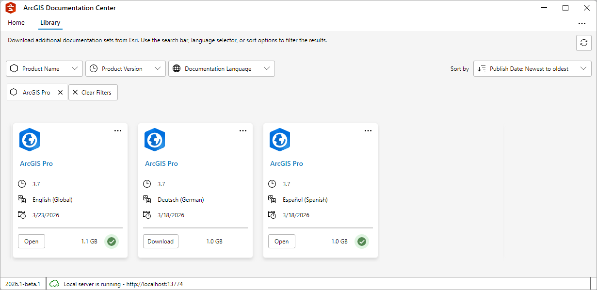

El sistema de ayuda sin conexión se proporciona a través del Centro de documentación de ArcGIS, una aplicación independiente que se debe descargar e instalar.

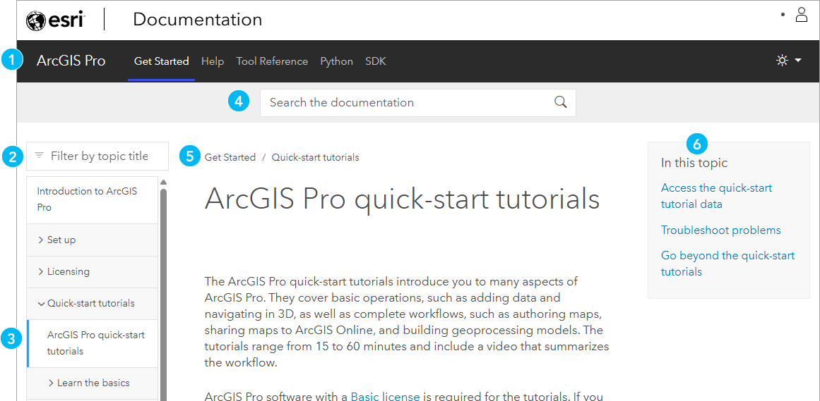

Los temas del sistema de ayuda en línea y sin conexión se organizan temáticamente en una serie de pestañas horizontales. Cada pestaña presenta una tabla de contenido con secciones que se pueden expandir y examinar.
El sistema de ayuda de ArcGIS Pro
Componente Descripción
1 Las pestañas horizontales dividen los temas de la ayuda en categorías temáticas. Cada pestaña presenta una tabla de contenido.
2 Las palabras clave se pueden utilizar para filtrar los temas de la pestaña actual por sus títulos.
3 En la tabla de contenido, los temas se pueden anidar en secciones y subsecciones.
4 Busque en el contenido de la ayuda de ArcGIS Pro.
5 Se usan migas de pan para controlar su posición en la tabla de contenido.
6 Haga clic en los vínculos del componente En este tema para pasar a las secciones correspondientes del tema. Estos vínculos son marcadores URL que permiten compartir un vínculo a una sección.

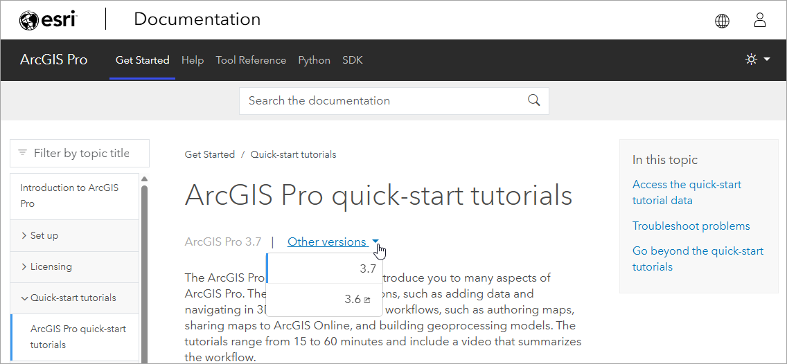

Si bien la estructura de la ayuda en línea y sin conexión es generalmente la misma, puede cambiar entre las versiones de la ayuda en línea de ArcGIS Pro haciendo clic en la flecha desplegable Otras versiones. Con la ayuda sin conexión, debe abrir el Centro de documentación de ArcGIS para abrir la ayuda de una versión diferente de ArcGIS Pro.
El sistema de ayuda en línea con otras versiones enumeradas

Para obtener una versión de la ayuda sin conexión que no esté en inglés, puede descargarla en el Centro de documentación de ArcGIS.
Centro de documentación de ArcGIS con conjuntos de documentos en idiomas distintos del inglés
