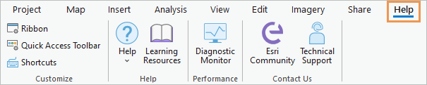

Pestaña Ayuda
Haga clic en la pestaña Ayuda de la cinta para personalizar la interfaz de usuario, consultar y cambiar los accesos directos del teclado, acceder a documentación y recursos de aprendizaje, iniciar el monitor de diagnóstico o ponerse en contacto con Esri Community o el soporte técnico.
Pestaña Ayuda en la cinta

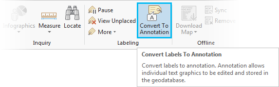

Sitúe el puntero sobre un botón o herramienta de una pestaña de la cinta para visualizar una información en pantalla acerca del comando.
Información en pantalla del comando Convertir en anotación

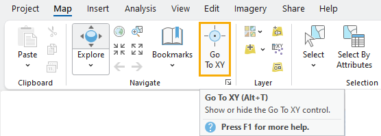

La información en pantalla puede estar asociada a un acceso directo del teclado que abre un tema de ayuda. Por ejemplo, al pulsar la tecla F1 mientras se visualiza la información en pantalla del botón Ir a XY , se abre el tema de ayuda de la herramienta Ir a XY.
Información en pantalla de la herramienta Ir a XY en la cinta

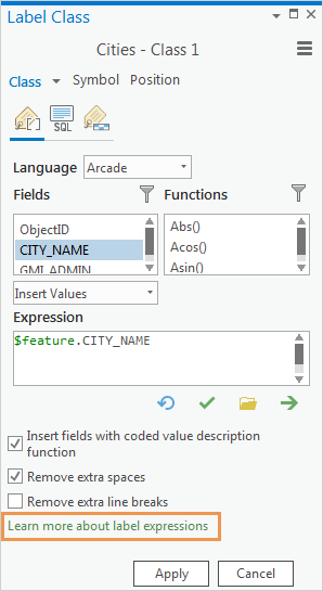

Además, pueden aparecer vínculos a temas del sistema de ayuda en los paneles o en los cuadros de diálogo.
Panel Clase de etiqueta con un vínculo a un tema de ayuda acerca de las expresiones de etiquetas

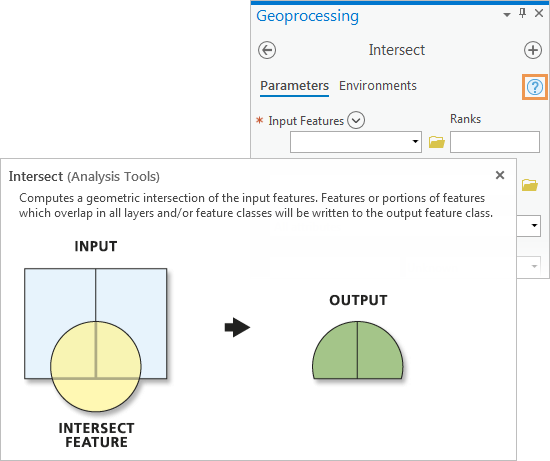

Para abrir la página de referencia de la herramienta del sistema de ayuda para una herramienta de geoprocesamiento, haga clic en el botón Ayuda de la herramienta cuando la herramienta está abierta en el panel Geoprocesamiento. Sitúe el puntero sobre el mismo botón Ayuda para visualizar una descripción emergente de la herramienta.
Elemento emergente de ayuda de la herramienta de geoprocesamiento Intersecar
La descripción emergente de la herramienta de geoprocesamiento Intersecar se visualiza al situar el puntero sobre el botón Ayuda de la herramienta.

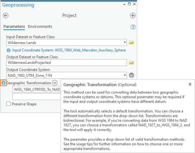

Todos los parámetros y Configuraciones de entorno de una herramienta de geoprocesamiento abierta contienen información de ayuda. Puede acceder desplazando el puntero por encima del icono Información situado junto a la etiqueta de cada ajuste para visualizar una información en pantalla. Este icono muestra una información en pantalla cuando se desplaza sobre un parámetro de herramienta o una configuración del entorno. También pueden aparecer banners adicionales en la parte superior de la herramienta y sugerencias en línea con los parámetros de la herramienta, sin que tenga que realizar ninguna acción.
Herramienta de geoprocesamiento Proyectar que muestra una sugerencia de parámetros y una información en pantalla
En la herramienta de geoprocesamiento Proyectar, una sugerencia de parámetros identifica automáticamente el sistema de coordenadas del dataset de entrada. Al pasar el cursor por el parámetro Transformación geográfica, se muestra una información en pantalla.

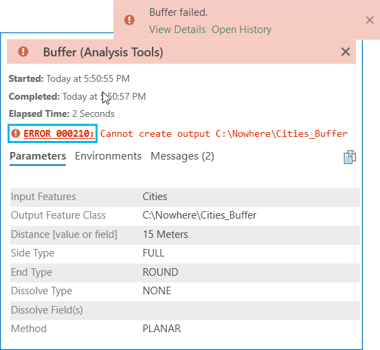

Al ejecutar una herramienta de geoprocesamiento, aparece una barra de progreso en la parte inferior del panel Geoprocesamiento mientras la herramienta se está ejecutando, y se sustituye por un banner cuando la herramienta se completa. Este banner confirma que la herramienta se ha ejecutado correctamente o ha fallado. Puede hacer clic en el vínculo Ver detalles del banner para abrir una ventana que muestre los parámetros de la herramienta y mensajes adicionales en las pestañas Parámetros, Entornos y Mensajes. Los errores o advertencias planteados por la herramienta incluyen un vínculo a un tema de ayuda que describe el error y ofrece posibles soluciones para abordar el problema.
Detalles del mensaje emergente de error de una herramienta de geoprocesamiento
El mensaje de error está vinculado a un tema de ayuda que puede explicar por qué no se ha creado la salida.
