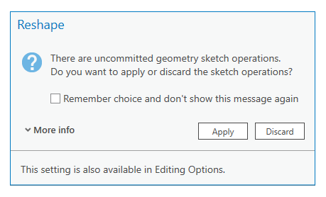

Si cambia una herramienta de edición mientras bosqueja la geometría requerida, por ejemplo, al cambiar la forma de una entidad, se le pedirá que aplique o descarte el boceto inacabado.
Geometría de boceto inacabado

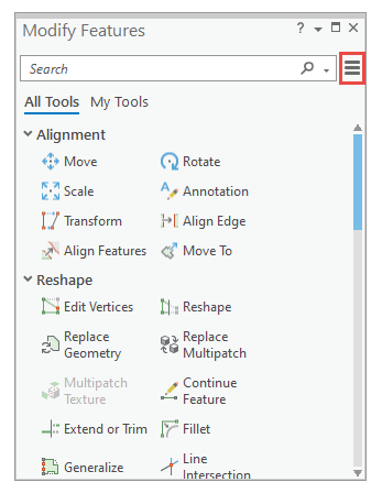

Organización de herramientas
Las herramientas de edición se organizan en dos pestañas: Todas las herramientas, que contiene el conjunto de herramientas completo, y Mis herramientas, que contiene sus herramientas favoritas.
  1. En la pestaña Editar, en el grupo Entidades, haga clic en Modificar .
  2. Haga clic en la pestaña que contiene su conjunto de herramientas preferido:
    El conjunto de herramientas principal para modificar las entidades. Este conjunto de herramientas no se puede cambiar.
    Mis herramientas
    Una galería personalizable de sus herramientas favoritas que aparece en el panel Modificar entidades y en la pestaña Editar del grupo Herramientas.
  3. Haga clic con el botón derecho en una herramienta para agregarla o eliminarla de otras barras de herramientas y galerías:
    Agregar a la barra de herramientas de acceso rápido
    Agregue la herramienta a la barra de herramientas de acceso rápido.
    Quitar de favoritos
    Elimine la herramienta de la galería de herramientas.
Personalizar la visualización y ordenación de herramientas
Para personalizar el tamaño y la disposición de las herramientas, haga clic en Opciones .
  2. Haga clic en Modificar opciones de entidades .
  3. En el menú Opción, active o desactive estos ajustes:
    Iconos grandes
    Visualice iconos grandes.
    Iconos pequeños
    Visualice iconos pequeños.
    Lista
    Visualice herramientas en una sola columna. Desactive este ajuste para organizar automáticamente las herramientas para ocupar el ancho actual del panel.
    Agrupar por función
    Ordene y visualice herramientas por categoría funcional. Desactive este ajuste para ordenar herramientas alfabéticamente por nombre.
Herramientas de búsqueda
Para mostrar herramientas que realizan ediciones específicas, escriba el nombre, la categoría o parte de un nombre en el cuadro Buscar .
  2. Haga clic en el cuadro de búsqueda y escriba el nombre o parte del nombre de una herramienta existente.
    Modificar búsqueda de entidades
  3. Para borrar el cuadro de búsqueda, haga clic en Eliminar .
    • Para eliminar el último carácter de la cadena de caracteres, pulse la tecla Retroceso.
  4. Para restaurar una cadena de caracteres de texto que está guardada en el historial de búsqueda, haga clic en la flecha desplegable y, a continuación, en la entrada de texto.
    • Para eliminar todas las cadenas de texto guardadas, haga clic en Borrar historial.

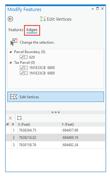

Edición topológica
La edición topológica es un modo de edición temporal que mantiene la contigüidad topológica entre entidades coincidentes y superpuestas cuando se editan. Se activa y desactiva en la pestaña Editar de la cinta, en el grupo Administrar ediciones.
Para obtener más información, consulte Topología de mapa.
  1. En la pestaña Editar, en el grupo Administrar ediciones, haga clic en la flecha desplegable Topología de mapa y habilite la topología de mapa.
  2. En la pestaña Editar, en el grupo Entidades, haga clic en Modificar .
  3. En el panel Modificar entidades, haga clic en una herramienta que pueda cambiar entre ambos tipos de modos de edición, por ejemplo, Editar vértices .
    Editar bordes de vértices
