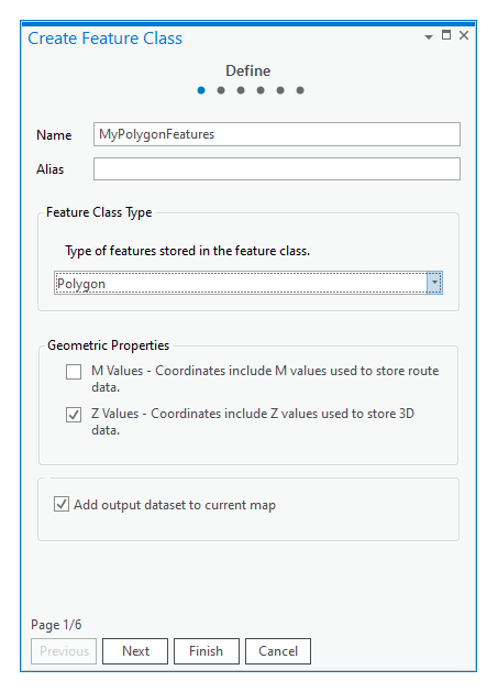

  4. Para crear una clase de entidad, siga estos pasos:
    1. Expanda y haga clic con el botón derecho en la base de datos, haga clic en Nuevo y, luego, en Clase de entidad .
    2. Escriba el nombre de clase de entidad.
    3. Haga clic en la flecha desplegable Tipo de clase de entidad y elija la geometría de entidades que va a crear.
      Crear clase de entidad
    4. Haga clic en Siguiente y agregue campos para los atributos que desea registrar con cada entidad.
    5. Haga clic en Siguiente y elija un sistema de coordenadas.
    6. Haga clic en Finalizar.
      La nueva clase de entidad se agrega automáticamente como una capa al mapa y no contiene ninguna entidad hasta que las cree.

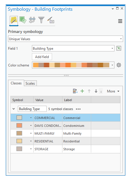

Al simbolizar una capa de entidades, esta se configura para dibujar entidades mediante un símbolo específico. Al crear una nueva clase de entidad y agregarla a un mapa, se genera automáticamente un símbolo predeterminado. El símbolo también aparece en el panel Crear entidades para las plantillas que crean entidades en la capa.
  1. En la pestaña Vista, en el grupo Ventanas, haga clic en Contenido .
  2. En el panel Contenido, haga clic en una capa.
  3. Para abrir el panel Simbología y cambiar la simbología, haga clic con el botón derecho en la capa y haga clic en Simbología .

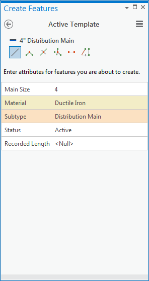

En el panel Crear entidades, las plantillas de edición contienen las herramientas principales con las que crear entidades. Al agregar una capa de entidades a un mapa, se genera automáticamente una plantilla de edición con una configuración predeterminada. Al hacer clic en una plantilla, se muestra su paleta de herramientas.
  1. En la pestaña Editar, elija sus preferencias de alineación y muestre el panel Crear entidades.
    1. En el grupo Alineación, haga clic en el menú desplegable Alineación y habilite sus preferencias de alineación.
    2. En el grupo Entidades, haga clic en Crear .
      Sugerencia:
      Para abrir todos los paneles relacionados con la edición, en la pestaña Vista, en el grupo Ventanas, haga clic en Conjuntos de paneles y elija Edición.
  2. En el panel Crear entidades , haga clic en una plantilla de edición.
    Nota:
    Aparecen iconos de advertencia con plantillas que crean entidades no visibles por motivos como, por ejemplo, ajustes de rango de escala que no coinciden, ausencia de valores de atributo de simbología, una consulta de definición fallida, etc.
    Crear entidades
  3. Haga clic en el botón Plantilla activa y escriba los valores de atributo que desea aplicar a la entidad.
    Sugerencia:
    Para guardar los valores de atributo con la plantilla y volver a usarlos la próxima vez que use la plantilla, haga clic en el botón de menú y, a continuación, haga clic en Propiedades .
    Plantilla activa
  4. Haga clic en una herramienta de construcción o utilice la herramienta predeterminada, y cree la entidad.
  5. Para terminar de crear la entidad, haga clic con el botón derecho del ratón y, a continuación, haga clic en Finalizar o pulse la tecla F2.

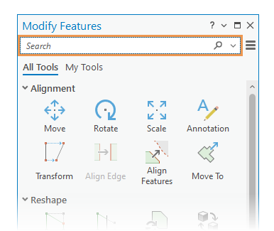

El panel Modificar entidades contiene herramientas de edición que modifican las entidades. La mayoría de las herramientas utilizan el puntero para editar entidades de forma interactiva. Otras herramientas funcionan como herramientas de geoprocesamiento y requieren que se establezcan los parámetros antes de hacer clic en un botón de ejecución.
La mayoría de herramientas incluyen una herramienta de selección en el panel de la herramienta que incluye funciones adicionales para trabajar con la herramienta activa. Se recomienda utilizar esta herramienta de selección en lugar de las herramientas de selección generales que aparecen en las pestañas de la cinta.
  1. En la pestaña Editar, en el grupo Entidades, haga clic en Modificar .
  2. Haga clic en una herramienta.
    Para buscar una herramienta, expanda una categoría o escriba el nombre de la herramienta en el cuadro de texto Buscar.
    Panel Modificar entidades
  3. Edite la entidad siguiendo los pasos que indica la herramienta específica.
