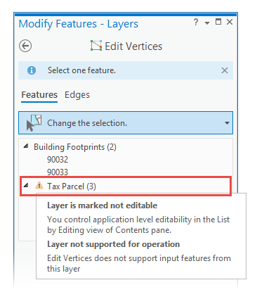

Advertencias de selección
Si la herramienta activa no puede editar una entidad seleccionada, aparece una advertencia en la vista de árbol de selección. Desplace el puntero por encima del icono para visualizar información sobre la causa y la posible solución.
Modificar entidades - Panel Capas con la opción Parcela fiscal seleccionada
