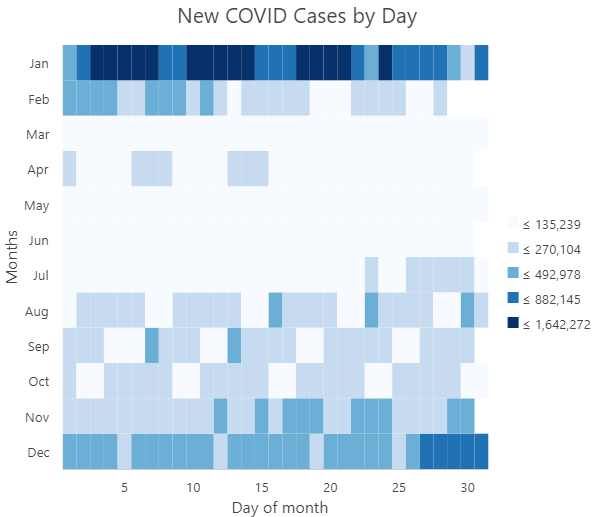

En una vista anual, cada fila de la cuadrícula del calendario corresponde a un mes y cada columna a un día del mes.
Cuadrícula mensual del gráfico de calor de calendario

Cuando se visualiza como una única vista de calendario, cada celda del gráfico de calor de calendario corresponde a la unidad de calendario específica definida por la intersección de la fila y la columna, y todos los incidentes que compartan esas dos dimensiones se consolidarán en la misma celda. Por ejemplo, al consolidar un dataset que abarca varios años en una única vista anual, todos los incidentes con las dimensiones October y 22 se consolidarán en la misma celda, independientemente del año. De forma similar, al consolidar un dataset que abarca varias semanas en una única vista semanal, todos los incidentes con las dimensiones Wednesday y 12pm se consolidarán en la misma celda, independientemente del número de semana. Esta vista de calendario único revela patrones típicos de día del mes u hora del día encontrados resumiendo muchos intervalos de tiempo en un calendario.
Gráfico de calor del calendario mostrado como una vista única del calendario.

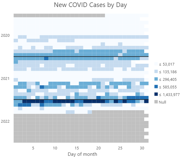

Como alternativa, los gráficos de calor de calendario pueden mostrar vistas de calendario secuenciales para visualizar lo que sucedió en cada año o semana individual. Por ejemplo, al visualizar un dataset que abarca varios años como calendarios consecutivos, se dibuja una cuadrícula de calendario única para cada año. Una vista de calendario secuencial ayuda a revelar patrones que ocurren en años o semanas específicos a lo largo de un intervalo de tiempo lineal.
Gráfico de calor de calendario mostrado como vistas de calendario secuenciales.

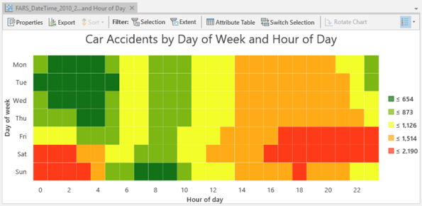

Cree un gráfico de calor de calendario para identificar los días de la semana y las horas del día en que tienen lugar la mayoría de los accidentes automovilísticos.
  • Fecha:Date
  • Tipo de calendario: semana por día de la semana y hora del día
  • Agregación: recuento
  • Tipo de vista: vista de un solo calendario
Gráfico de calor de calendario mostrando patrones de accidentes automovilísticos por día de la semana y hora del día.
