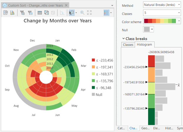

Los bins se simbolizan mediante un esquema de color clasificado. Puede ajustar un Método de clasificación de color, el número de Clases y el Esquema de color en la pestaña Datos del panel Propiedades de gráfico.

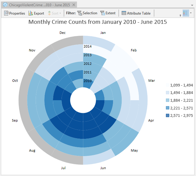

Crear un reloj de datos para visualizar las tendencias y la estacionalidad de los delitos en Chicago de enero de 2010 a junio de 2015.
  • Fecha:Date
  • Anillos: años
  • Cuñas: meses
  • Agregación: recuento
Reloj de datos con tendencias mensuales de delitos violentos en Chicago, de enero de 2010 a junio de 2015
