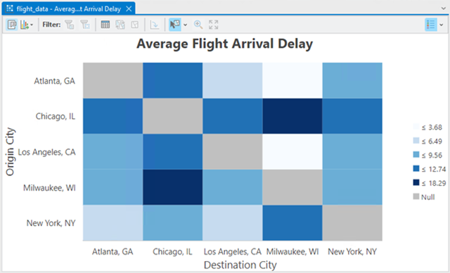

Cree un gráfico de calor de matriz para identificar los vuelos que tienen el tiempo de retraso medio de llegada más alto entre la ciudad de origen y la de destino, definiendo las siguientes propiedades:
  • Columna:DestCity
  • Fila:OrigCity
  • Agregación: Valor medio
  • Número:DelayTime
Gráfico de calor de matriz que muestra patrones en retrasos de vuelos entre ciudades

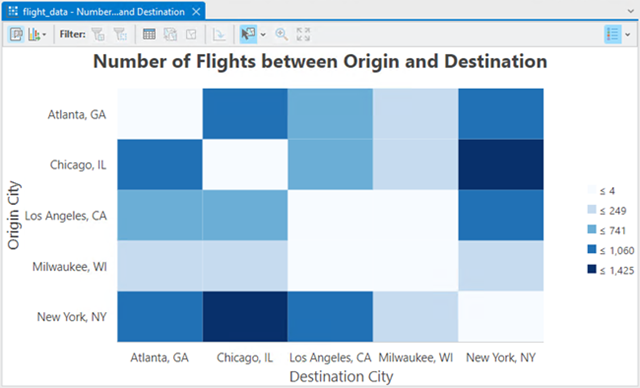

Cree un gráfico de calor de matriz para identificar las ciudades que tienen el mayor recuento de vuelos entre origen y destino, definiendo las siguientes propiedades:
  • Columna: DestCity.
  • Fila: OrigCity.
  • Agregación: Recuento.
  • Número: deje esta propiedad sin definir.
Gráfico de calor de matriz que muestra el recuento de vuelos entre ciudades
