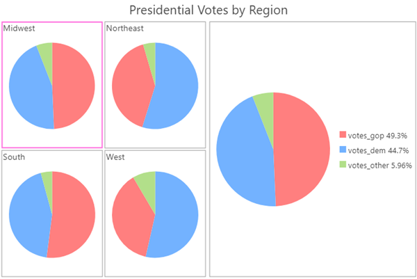

Varias series
Se pueden crear histogramas de varias series estableciendo un campo Dividir por. Cuando se establece un campo Dividir por, el gráfico circular se divide en varias series en función del número de categorías únicas del campo. Por ejemplo, al mostrar un gráfico circular para un dataset relacionado con las infracciones de aparcamiento de una ciudad, el control Categoría se establece como el campo ViolationType para ver el desglose de las infracciones por tipo. Al establecer el control Dividir por como el campo Neighborhood, el gráfico circular se dividirá en N series, siendo N el número de valores de vecindario únicos. El gráfico circular de varias series mostrará N minigráficos, uno para cada valor de campo Neighborhood único, de modo que las diferencias en las proporciones se pueda comparar entre los distintos valores de Dividir por.
Nota:
Los campos de categorías con muchos valores únicos no son adecuados para dividir un campo en varias series.
Los gráficos circulares de varias series solo se pueden visualizar con un diseño de cuadrícula, que se puede personalizar en la pestaña Serie del panel Propiedades de gráfico. Puede personalizar las dimensiones del diseño de un gráfico de cuadrícula definiendo la entrada numérica de Minigráficos por fila. Por ejemplo, si se establece Minigráficos por fila en 3, se mostrará un máximo de 3 gráficos por fila. El número total de filas de la cuadrícula vendrá determinado por el número de series del gráfico. Activar la casilla Mostrar gráfico de vista previa permite explorar de forma dinámica cada minigráfico con mayor detalle, seleccionando uno de ellos para verlo en el diagrama de vista previa más grande.
Gráfico circular multiseries

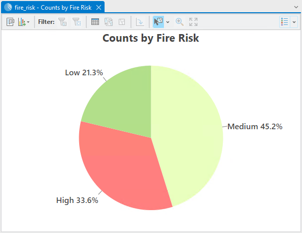

Ejemplo
Cree un gráfico circular para comparar proporciones de riesgo de incendio de parcelas.
  • Categoría:Fire Risk
Gráfico circular para comparar proporciones de riesgo de incendio de parcelas
