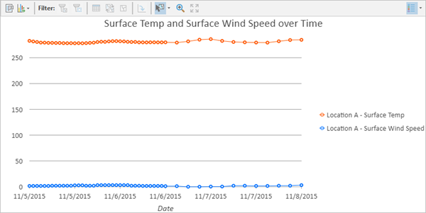

  • Una ubicación con varias variables: utilice esta opción para visualizar los cambios de varias variables en una ubicación. Puede comparar las tendencias de varias variables.
    Gráfico de perfil temporal que muestra varias variables en una sola ubicación

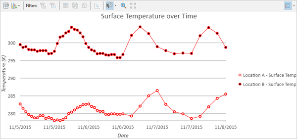

  • Varias ubicaciones con una variable: utilice esta opción para visualizar los cambios de una sola variable en varias ubicaciones. Puede comparar las tendencias de variables entre geografías. Esta es la opción predeterminada.
    Gráfico de perfil temporal que muestra una variable para varias ubicaciones

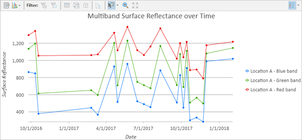

  • Una ubicación con varias bandas: utilice esta opción para visualizar los cambios de varias bandas de una imagen multibanda en una sola ubicación. Puede comparar los cambios espectrales de varias bandas.
    Gráfico de perfil temporal que muestra una sola ubicación con varias bandas

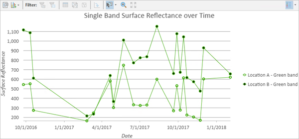

  • Varias ubicaciones con una banda: utilice esta opción para visualizar los cambios de una sola banda de una imagen multibanda en varias ubicaciones. Puede comparar los cambios espectrales entre geografías.
    Gráfico de perfil temporal que muestra varias ubicaciones con una sola banda

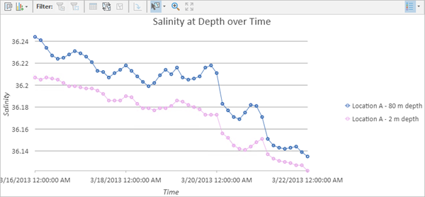

  • Varias ubicaciones con varias dimensiones: esta opción funciona específicamente en datos multidimensionales que contienen otras dimensiones además del tiempo. Los tipos de capas multidimensionales admitidos son los datasets de mosaico multidimensionales, la capa ráster multidimensional, la capa ráster netCDF y los servicios de imágenes multidimensionales. El perfil temporal se crea a partir de los valores especificados en otras dimensiones, por ejemplo, profundidad en el valor de tiempo correspondiente. Por ejemplo, el gráfico que aparece a continuación muestra los valores de salinidad del océano a lo largo del tiempo en una ubicación, a profundidades de 2 metros y 80 metros por debajo de la superficie.
    Gráfico de perfil temporal que muestra una sola ubicación y una sola variable con varias dimensiones

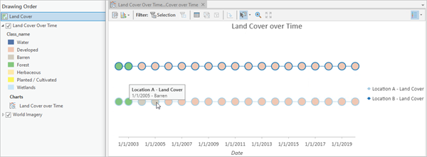

También puede crear un gráfico de perfil temporal para datos ráster de categorías, por ejemplo, cobertura de suelo a lo largo del tiempo. Para los datos ráster de categorías, la única opción es crear una sola variable y varios gráficos de ubicación, por lo que el parámetro Serie temporal no aparece en las propiedades del gráfico.
Gráfico de perfil temporal que muestra varias ubicaciones con datos de categorías
