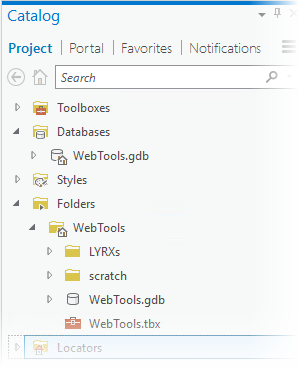

El siguiente ejemplo se basa en esta estructura de carpetas de proyecto:
Proyecto de ejemplo
Rutas relativas a datasets y carpetas
Una rutina de arcpy.mp le permite obtener la homeFolder o defaultGeodatabase para un proyecto determinado. Las rutas se pueden crear usando el módulo de os de Python. En el siguiente ejemplo, se define una clase de entidad en la geodatabase WebTools.gdb y se simboliza usando un archivo de capa de la carpeta LYRXs:

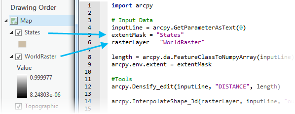

Un flujo de trabajo menos habitual consistente en utilizar capas como datos de proyecto puede dar como resultado importantes mejoras del rendimiento de una herramienta de script de Python. El código de Python anterior utiliza rutas completas a clases de entidad y archivos de capa. Cuando se ejecuta una herramienta web, primero debe abrir el dataset, operación que tiene un coste en términos de rendimiento. Al utilizar capas en un script, los datos se mantendrán abiertos y en caché para que la implementación sea más rápida. En la imagen siguiente se muestra cómo se establece la correspondencia de las capas del contenido del proyecto y cómo se usan dichas capas en el script de Python:
Capas usadas en una herramienta de script de Python
Las variables (extentMask y rasterLayer) apuntan a cadenas de caracteres simples que coinciden con los nombres de las capas del mapa. Los datos se consolidarán y estarán disponibles en la herramienta web cuando se comparten con el portal (si no están referenciados en el data store) y se conservará una referencia a las capas en la memoria. Esta correspondencia de nombres entre las capas del mapa y las cadenas de caracteres de un script permite que las herramientas funcionen con las capas.
Nota:
Cuando se utilizan capas como datos de proyecto internos en una herramienta de script, esta pasa a depender del mapa asociado. No se puede ejecutar la herramienta desde otro mapa sin que estas capas estén presentes. Este patrón reduce la portabilidad general de una herramienta de script, por lo que este patrón es más adecuado para crear herramientas web.
