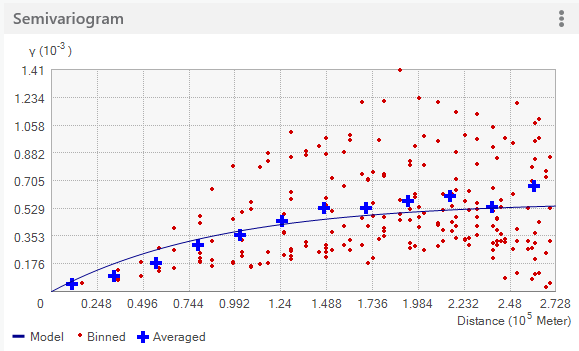

Geostatistical Wizard proporciona tres vistas diferentes de los valores de semivariograma empírico. Puede utilizar uno, dos o los tres como ayuda para ajustar un modelo a los datos. La vista predeterminada muestra los valores de semivariograma/covarianza empíricos agrupados en bins y promediados. Los controles de las opciones de visualización que se describen a continuación se encuentran en el botón de opciones (los tres puntos verticales de la esquina superior derecha de las figuras).
Vista predeterminada

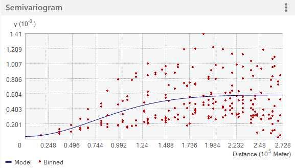

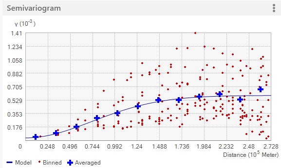

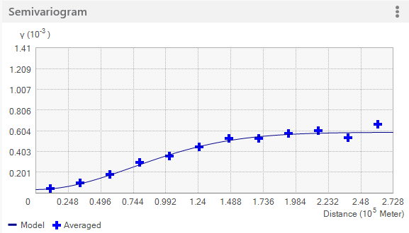

Los valores agrupados en bins se muestran como puntos rojos y se generan agrupando (en bins) puntos de semivariograma/covarianza empíricos mediante el uso de celdas cuadradas con un intervalo de ancho. Los puntos promedio se muestran como cruces azules y se generan agrupando en bins puntos de semivariograma/covarianza empíricos que están dentro de los sectores angulares. Los puntos agrupados en bins muestran una variación local en los valores de semivariograma/covarianza, mientras que los valores promedio muestran una variación suave en los valores de semivariograma/covarianza. En muchos casos resulta más fácil ajustar un modelo a los valores promedio, ya que ofrecen una vista menos sobrecargada de la autocorrelación espacial de los datos y muestran cambios más suaves en los valores de semivariograma que los puntos agrupados en bins.
Las dos figuras siguientes muestran solo los puntos en bins (arriba) y solo los puntos promedio (abajo):
Solo valores en bins
Solo valores promedio

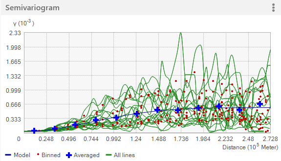

Además, se pueden agregar las líneas verdes al diagrama mediante la opción Mostrar todas las líneas. Las líneas son polinomios locales ajustados a los valores de semivariograma/covarianza empíricos en bins. La siguiente figura muestra un ejemplo típico de estas líneas.
Diagrama de semivariograma con líneas
