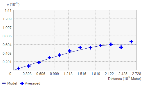

Al examinar el modelo de un semivariograma, a una determinada distancia, el modelo se nivela. La distancia a la que el modelo comienza a nivelarse se conoce como rango. Las ubicaciones de muestra separadas por distancias más cortas que el rango están autocorrelacionadas espacialmente, mientras que las ubicaciones que están más alejadas que el rango, no lo están.
El valor en el cual el modelo de semivariograma alcanza el rango (el valor en el eje Y) se denomina meseta. Una meseta parcial es la meseta menos el nugget.
En la imagen siguiente se muestra un ejemplo de semivariograma:
Semivariograma

Teóricamente, a una distancia de separación de cero (por ejemplo, intervalo = 0), el valor del semivariograma es 0. Sin embargo, a una distancia de separación infinitamente pequeña, el semivariograma muestra con frecuencia un efecto nugget, que es un valor mayor que 0. Por ejemplo, si el modelo de semivariograma intercepta el eje y en el valor 2, el nugget es de 2.
