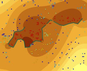

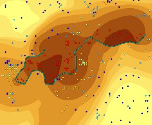

El resultado de la herramienta Interpolación de difusión con barreras sin superficie de coste, abajo a la izquierda, se puede comparar con un mapa de predicción creado mediante la herramienta Interpolación kernel con barreras, a la derecha.
Interpolación de difusión sin superficie de coste Interpolación kernel
En el caso de la interpolación de difusión, la forma del kernel cambia cerca de la barrera según la ecuación de difusión, mientras que, en el caso de la interpolación kernel, las distancias entre los puntos cambian según la distancia más corta entre los puntos.
