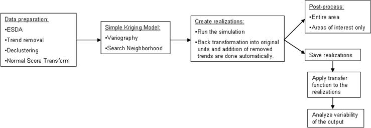

Un flujo de trabajo general para la simulación de estadísticas geográficas gaussianas implica preparar los datos, crear las realizaciones, volver a transformar los resultados a las unidades originales y posprocesar los resultados o usar los resultados como entrada de una función de transferencia (modelo) para evaluar la variabilidad de la salida del modelo. Este proceso se ilustra en la siguiente figura:
Flujo de trabajo general de Simulación de estadísticas geográficas gaussianas.
