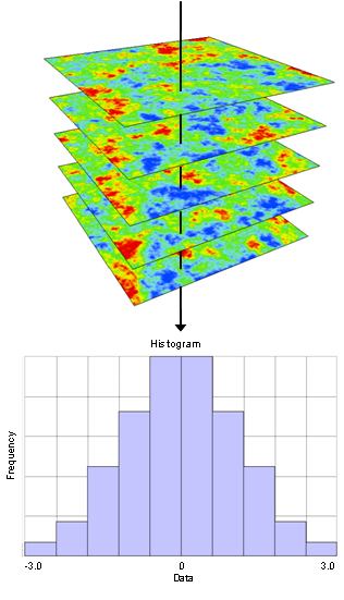

Variabilidad de valores simulada para una ubicación concreta
Variabilidad de valores simulada para una ubicación en particular
Es posible utilizar la herramienta Extraer valores a tabla para producir los datos para el gráfico ilustrado en la figura anterior, así como para ayudar a posprocesar la salida generada por GGS.

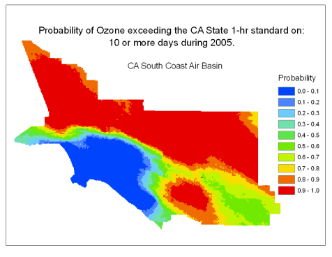

En este ejemplo, se examinó el número de días que se superó el umbral de ozono del estado de California en cada estación de monitorización en 2005 y a este se ajustó un semivariograma. Se utilizó la simulación condicional para producir varias realizaciones. Cada realización es un mapa del número de días que el contaminante superó el valor del umbral en 2005. A continuación, se posprocesaron las realizaciones para estimar las probabilidades de que el contaminante superase el umbral estatal más de 10, 20, 30, 40, 50, 60 y 70 días al año (el máximo registrado por una estación fue de 80 días en los que se superó el umbral). La siguiente animación muestra los mapas resultantes para el ozono en la cuenca aérea de la costa sur, que engloba Los Ángeles y ciudades del interior. La calidad del aire cerca de la costa es considerablemente mejor que en las áreas del interior, debido principalmente a que los vientos soplan predominantemente de oeste a este en esta región.
Mapas como estos resultan útiles para priorizar estrategias de reducción, para estudiar las relaciones entre la salud y la calidad medioambiental, y para que la población tome decisiones sobre dónde vivir, al proporcionar información que pueda ayudarles a responder a preguntas como, por ejemplo, cuánta contaminación están dispuestos a tolerar y cuánta contaminación deben tolerar para vivir en una determinada área.
Ozono superado durante 10–70 días.

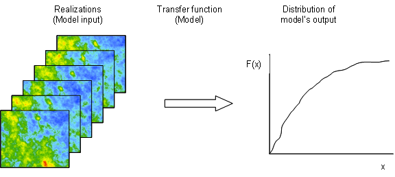

Simulación utilizada para evaluar la incertidumbre en la salida del modelo
Las estadísticas de la salida proporcionan una medida de la incertidumbre del modelo.
