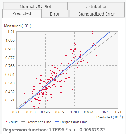

La pestaña Predicho muestra los valores predichos frente a los valores medidos en un gráfico de dispersión con una línea de regresión azul que se ajusta a los datos. Dado que los valores predichos deben ser iguales a los valores medidos, se proporciona una línea de referencia para ver la precisión con la que se sitúa la línea de regresión respecto a esta ideal. Sin embargo, en la práctica, la línea de regresión suele tener una pendiente más pronunciada que la línea de referencia porque los modelos de interpolación (especialmente kriging) tienden a suavizar los valores de datos, predicciones escasas de valores grandes y predicciones excesivas de valores pequeños.
Nota:
El valor de la función Regresión que aparece debajo del diagrama se calcula mediante un procedimiento de regresión robusto. Este procedimiento se ajusta primero a una línea de regresión lineal estándar al gráfico de dispersión. A continuación, se eliminan los puntos que estén más de dos desviaciones estándar por encima o por debajo de la línea de regresión y se calcula una nueva ecuación de regresión. Este procedimiento garantiza que un número pequeño de valores atípicos no sesgará las estimaciones de la pendiente e intercepción. Todos los puntos se muestran en el gráfico de dispersión, incluso si no se utilizan para estimar la función de regresión.
Predichos frente a medidos

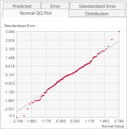

La pestaña Diagrama cuantil-cuantil normal muestra un gráfico de dispersión de los errores estandarizados frente al cuantil equivalente de una distribución normal estándar. Si los errores de validación cruzada se distribuyen normalmente y los errores estándar se calculan con precisión, todos los puntos del diagrama deberían estar cerca de la línea de referencia. Revisar este diagrama es más importante cuando se utilizan los tipos de salida de cuantiles o de probabilidad, ya que requieren errores distribuidos normalmente.

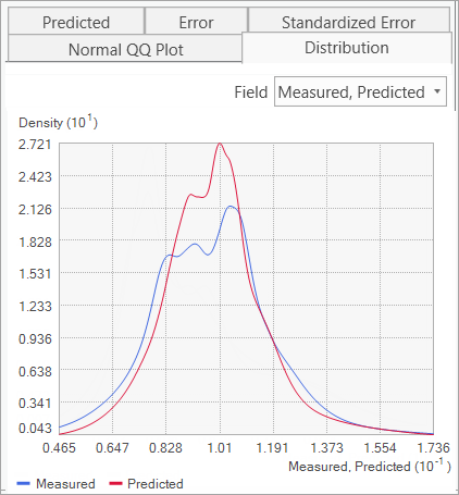

La pestaña Distribución muestra las distribuciones de las estadísticas de validación cruzada (estimada mediante la densidad kernel). Utilice el menú desplegable Campo para cambiar la estadística mostrada. Una opción especialmente útil (se muestra en la siguiente imagen) es superponer las distribuciones de los valores medidos y predichos en el mismo gráfico para ver lo cerca que se alinean. Estas dos distribuciones deberían ser tan similares como sea posible; sin embargo, la distribución predicha generalmente será más alta y más estrecha que la distribución medida debido al suavizado.
Distribuciones medidas y predichas
