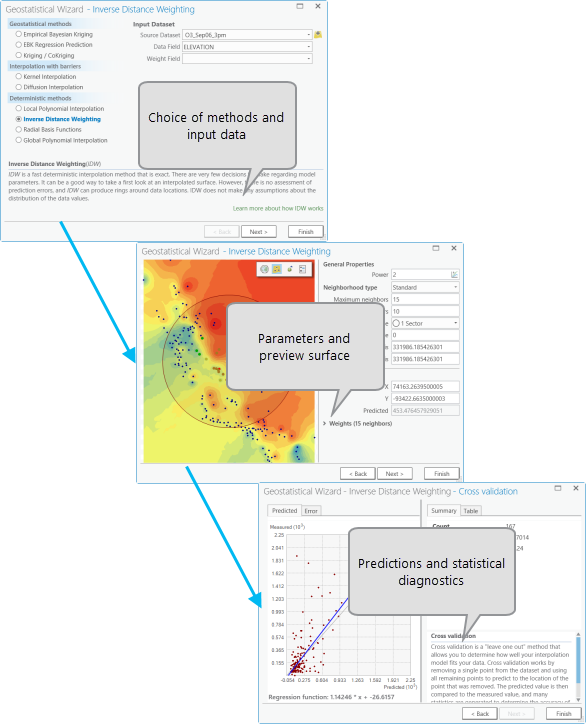

Geostatistical Wizard es un conjunto dinámico de páginas, diseñado para guiarle por el proceso de construcción y evaluación del rendimiento de un modelo de interpolación. Lo que elija en una página determinará las opciones que estarán disponibles en las siguientes páginas y la forma de interactuar con los datos para desarrollar un modelo adecuado. El asistente le guía por todo el camino, desde que elige un método de interpolación hasta que visualiza las medidas de resumen del rendimiento esperado del modelo. A continuación, se representa gráficamente una versión sencilla de este flujo de trabajo (para interpolación ponderada por el inverso de la distancia):
Un flujo de trabajo sencillo en Geostatistical Wizard
Un flujo de trabajo sencillo en el Asistente Geoestadístico
