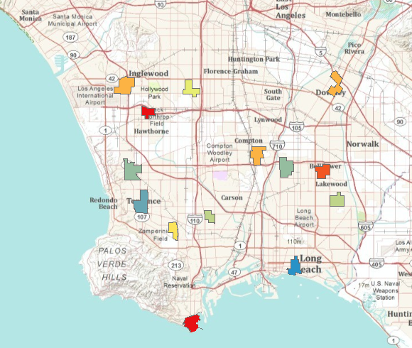

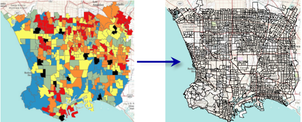

El siguiente gráfico muestra los distritos escolares de Los Ángeles simbolizados por las tasas de obesidad durante el quinto grado. Las tasas bajas aparecen en azul (que indica las tasas inferiores al 22,5 por ciento) y las tasas de obesidad altas aparecen en rojo (que indica las tasas superiores al 44,7 por ciento), con los colores verde, amarillo y naranja entre estos dos extremos. Los polígonos negros son las zonas en las que faltan datos. A la derecha, se encuentran los grupos de bloques del área de Los Ángeles en los que se desea predecir la tasa de obesidad durante el quinto grado.
Distritos escolares de Los Ángeles (izquierda) y grupos de bloques (derecha)

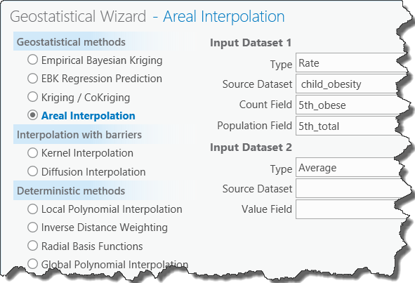

Elegir el método e identificar los datos de entrada
  1. En Métodos de estadísticas geográficas, haga clic en Interpolación de área.
  2. Junto a Tipo, elija Índice, ya que le interesa predecir las tasas (es decir, los índices) de obesidad (por ejemplo, en lugar de recuentos de población).
  3. Junto a Dataset de origen, elija child_obesity para especificar la clase de entidad poligonal que contiene las tasas de obesidad de los distritos escolares.
  4. Junto a Campo de recuento, elija 5th_obese.
    Este campo contiene el número de alumnos obesos de quinto grado.
  5. Junto a Campo de población, elija 5th_total.
    Este campo contiene el número total de alumnos de quinto grado.
  6. Deje los valores predeterminados para el segundo dataset, ya que no utilizará ninguna variable secundaria en este ejercicio.
    Panel 1 de Geostatistical Wizard para la interpolación de área
  7. Haga clic en Siguiente para comenzar a crear el modelo de interpolación de área.

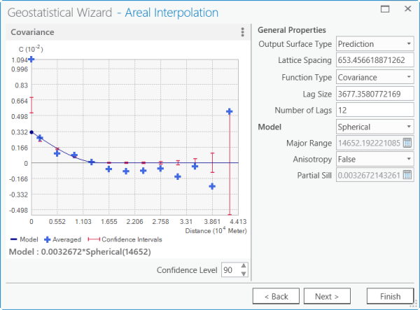

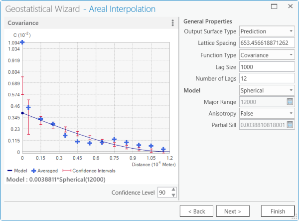

Ahora está viendo la página de variografía. En todo el flujo de trabajo de interpolación de área, este paso es el que más tiempo requiere y es el más importante para obtener unas predicciones precisas. El objetivo es cambiar los parámetros de la derecha para que la mayoría de covarianzas empíricas (cruces azules) caigan dentro de los intervalos de confianza (barras rojas). Si el modelo se especifica correctamente, se espera que aproximadamente el 90 por ciento de las covarianzas empíricas caigan dentro de los intervalos de confianza.
El gráfico que aparece a continuación muestra que el modelo predeterminado no es adecuado; la mayoría de las covarianzas empíricas no caen dentro de los intervalos de confianza. Se requiere un poco de trabajo para que el modelo quede ajustado.
Panel 2 de Geostatistical Wizard
  1. Puede ver que las covarianzas empíricas se vuelven negativas a una distancia de aproximadamente 12.000 metros. Quiere decir que debe empezar cambiando Tamaño de intervalo a 1000 y mantener Número de intervalos en 12. (El producto de estos dos parámetros debe ser aproximadamente igual a la distancia a la cual las covarianzas empíricas empiezan a ser negativas).
    La curva de covarianza mostrada a continuación tiene mejor aspecto, pero el modelo aún se puede mejorar. La covarianza empírica grande en el eje y resulta problemática.

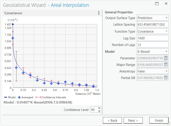

  2. Para intentar mejorar este resultado, en Modelo, cambie el tipo de modelo a K de Bessel.
    Este modelo parece ajustarse muy bien a los datos; la mayoría de las covarianzas empíricas caen dentro de los intervalos de confianza y unas cuantas quedan justo fuera de los intervalos. Sin embargo, para confirmar que este modelo sea adecuado, debe comprobar los resultados de la validación cruzada.

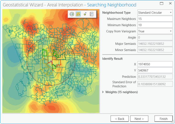

El panel Vecindad de búsqueda muestra una vista previa de la superficie de las tasas de obesidad en el quinto grado. Al hacer clic en un punto de la vista previa de superficie, puede obtener la tasa de obesidad predicha en ese punto. Por ejemplo, en el gráfico siguiente, la ubicación del punto de mira tiene un valor predicho de 0,333177. Significa que el modelo predice que cualquier estudiante de quinto grado de esa ubicación presenta aproximadamente una probabilidad del 33 por ciento de ser obesa.
Panel 3 de Geostatistical Wizard

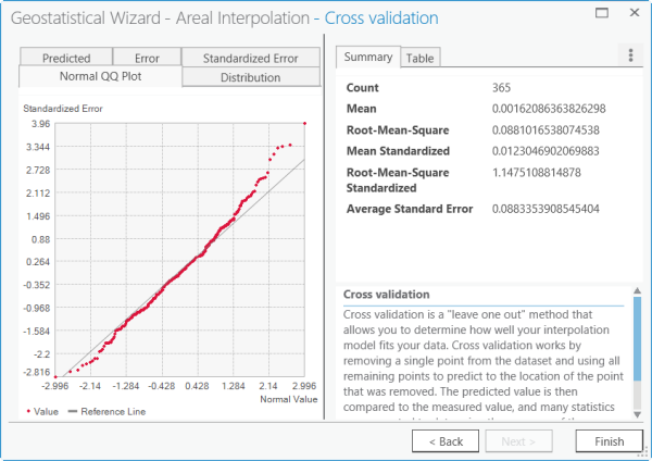

Examinar las estadísticas de validación cruzada
  1. Haga clic en la pestaña Diagrama cuantil-cuantil normal.
    Panel 4 de Geostatistical Wizard
    Puede ver que el valor Root-Mean-Square Standardized es de 1,1475. Es bueno que así sea, ya que este número debería estar cerca de 1 en una situación ideal. El diagrama cuantil-cuantil normal también revela que los errores estándar están cerca de estar distribuidos normalmente porque los puntos quedan cerca de la línea de uno a uno. Este es el modelo que utilizará para realizar su predicción.

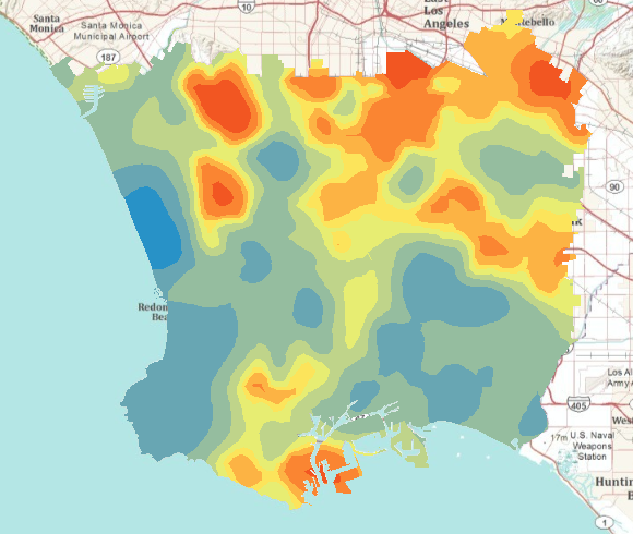

    La superficie de predicción de la tasa de obesidad se muestra en el mapa. Dependiendo de su análisis, es posible que esta superficie de tasa de obesidad sea todo lo que necesite. En ese caso, el flujo de trabajo puede terminar aquí. Sin embargo, desea predecir las tasas de obesidad de los alumnos de quinto grado en el nivel de grupo de bloques, de modo que seguirá hasta la segunda mitad de este flujo de trabajo de interpolación de área.
    Superficie de tasa de obesidad para estudiantes de quinto grado de Los Ángeles
    Superficie de tasa de obesidad para los alumnos de quinto grado de Los Ángeles

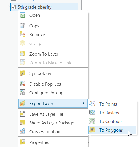

  1. Haga clic con el botón derecho en la capa 5th grade obesity, expanda el menú Exportar capa y elija A polígonos para abrir el cuadro de diálogo de la herramienta De capa de interpolación de área a polígonos.

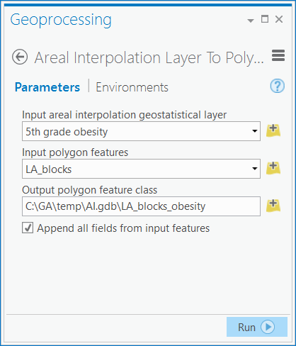

  2. Compruebe que Capa de estadísticas geográficas de interpolación de área de entrada tenga seleccionada la capa 5th degree obesity.
  3. Haga clic en la flecha desplegable Entidades poligonales de entrada y, a continuación, haga clic en LA_blocks para especificar la clase de entidad poligonal de los grupos de bloques de Los Ángeles.
  4. Haga clic en el botón Examinar de Clase de entidad poligonal de salida, vaya a la ubicación en la que desea guardar la salida y escriba LA_blocks_obesity como nombre de la clase de entidad poligonal de salida.
  5. Compruebe que Incorporar todos los campos de las entidades de entrada esté activado, ya que desea traspasar todos los campos de la clase de entidad LA_blocks.
    Cuadro de diálogo de la herramienta de geoprocesamiento De capa de interpolación de área a polígonos
  6. Haga clic en Aceptar para ejecutar la herramienta.

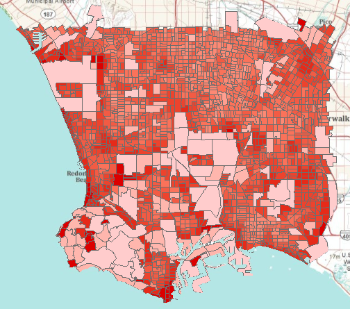

    Se agrega al mapa la clase de entidad poligonal que contiene las predicciones de las tasas de obesidad de quinto grado en los grupos de bloques de Los Ángeles. El campo que contiene las tasas de obesidad predichas está etiquetado como Predicho. Además, los errores estándar de la predicción se almacenan en un campo etiquetado como StdError.
    Tasas de obesidad predichas para alumnos de quinto grado en grupos de bloques de Los Ángeles
    Nota:
    La simbología del gráfico anterior se ha importado de las tasas de obesidad de los distritos escolares para conseguir una comparación visual equitativa.

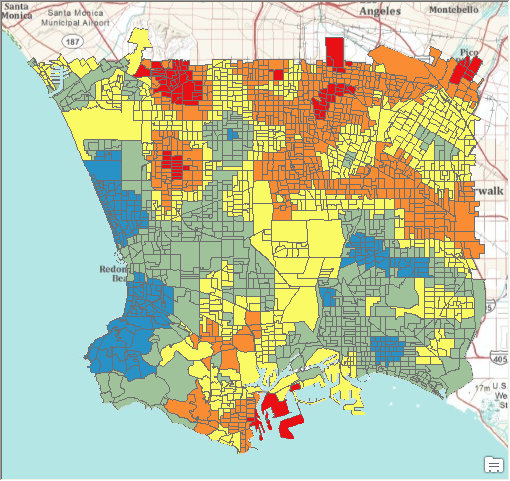

  7. También puede simbolizar los grupos de bloques mediante el error estándar de las tasas de obesidad predichas. Los errores estándar se almacenan en el campo StdError de LA_blocks_obesity. De esta forma, puede crear márgenes de error para las tasas de obesidad predichas.
    Los errores estándar bajos se simbolizan en tonos más claros de rojo. Los grupos de bloques más grandes tienden a presentar errores estándar más pequeños, ya que las áreas más grandes cuentan con más información asociada y, en consecuencia, la incertidumbre de las predicciones es menor.

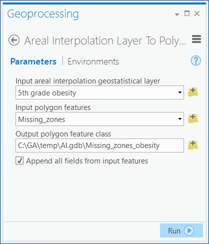

Predecir las tasas de obesidad en los distritos escolares en los que faltan datos
Para predecir las tasas de obesidad de los distritos escolares en los que faltan datos, volverá a utilizar la herramienta de geoprocesamiento De capa de interpolación de área a polígonos.
    Predecir a polígonos
  3. Haga clic en la flecha de lista desplegable Entidades poligonales de entrada y, a continuación, haga clic en Missing_zones para especificar la clase de entidad poligonal de los distritos escolares en los que faltan datos.
  4. Haga clic en el botón Examinar de Clase de entidad poligonal de salida, vaya a la ubicación en la que desea guardar la salida y escriba Missing_zones_obesity como nombre de la clase de entidad poligonal de salida.
  5. Compruebe que Incorporar todos los campos de las entidades de entrada esté activado, ya que desea traspasar todos los campos de la clase de entidad Missing_zones.
