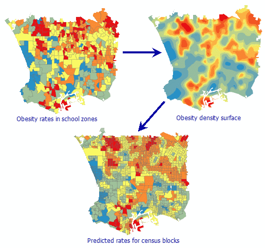

Flujo de trabajo de reagregación de datos de polígono a polígono
La reagregación de datos poligonales (por ejemplo, la reducción de escala de recuentos de población) es un proceso de dos pasos. Primero, se crea una superficie de predicción suave para los puntos individuales a partir de los polígonos de origen (esta superficie se puede interpretar a menudo como una superficie de densidad o de riesgo); a continuación, la superficie de predicción se reagrega a los polígonos de destino. La creación de la superficie de predicción requiere una variografía interactiva, por lo que se debe realizar en Geostatistical Wizard. La salida de Geostatistical Wizard es una capa de estadísticas geográficas de predicciones o errores estándar de la predicción. Si no se requiere la reagregación a nuevos polígonos, el flujo de trabajo puede terminar aquí.
Una vez que se ha creado una superficie de predicción, la agregación de un conjunto diferente de polígonos se realiza con la herramienta de geoprocesamiento De capa de interpolación de área a polígonos. El siguiente gráfico muestra el flujo de trabajo para predecir las tasas de obesidad de los bloques censales de Los Ángeles a partir de la tasa de obesidad de los distritos escolares de Los Ángeles.
Reagregación de polígono a polígono
Los detalles matemáticos de la desagregación y la reagregación se pueden encontrar en el documento al que se hace referencia al final de este tema.

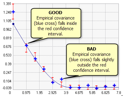

Al igual que con todos los métodos de interpolación de estadísticas geográficas, la precisión de sus predicciones en la interpolación de área depende de la precisión de su modelo. Teniendo esto en cuenta, se debe tener mucho cuidado a la hora de crear un modelo válido en Geostatistical Wizard.
Debido a que la interpolación de área de Geostatistical Analyst se implementa mediante un marco de kriging, la variografía interactiva es un paso esencial de la creación del modelo. A menudo, resulta difícil evaluar visualmente la calidad de una curva de covarianza, por lo que se proporcionan intervalos de confianza (las líneas verticales rojas del gráfico que aparece a continuación) para cada covarianza empírica (cruces azules). Si se especifica correctamente el modelo de covarianza, se espera que el 90 por ciento de las covarianzas empíricas caigan dentro de los intervalos de confianza. En el siguiente gráfico, 11 de las 12 covarianzas empíricas caen dentro de los intervalos de confianza y 1 punto se encuentra fuera del intervalo de confianza. Indica que el modelo se ajusta a los datos y se puede confiar en los resultados.
Crear un modelo válido
A menudo, la curva de covarianza predeterminada no se ajusta bien a los datos. En este caso, es necesario modificar los parámetros de variografía. El ajuste de una curva de covarianza adecuada suele ser difícil, y la mejor manera de mejorar el ajuste es simplemente la práctica; no obstante, mencionamos a continuación algunas reglas generales que pueden ayudar a ajustar un buen modelo:
  • Disminuya el valor Tamaño de intervalo hasta que las covarianzas empíricas ya no sean negativas.
  • Si el modelo sigue sin ajustarse, experimente con el parámetro Modelo. K de Bessel y Estable son los modelos más funcionales, pero también tardan más en procesarse.
  • Si encuentra una combinación de Tamaño de intervalo y Modelo que casi consiga el ajuste, pruebe a disminuir el valor de Espaciado de lattice. No obstante, recuerde que la reducción del espaciado de lattice conlleva un rápido aumento del tiempo de procesamiento. El parámetro de espaciado de lattice se describe en la sección Nuevos parámetros para la interpolación de área que aparece a continuación.

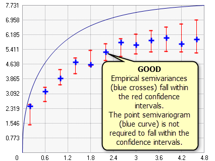

Como se ve en el gráfico siguiente, si Tipo de función se cambia a Semivariograma, la curva de semivariograma de los puntos (la línea azul en el gráfico que aparece a continuación) podría no atravesar los intervalos de confianza. Este hecho no supone un problema en sí mismo, y los criterios para un buen modelo no cambian: si un gran porcentaje de semivarianzas empíricas se encuentra dentro de los intervalos de confianza, puede confiar en la precisión del modelo.
