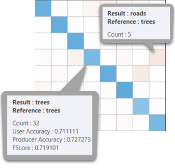

Una vez ejecutada la herramienta, se muestra una representación gráfica de la matriz de confusión. Pase el cursor por una celda para ver los valores de Recuento, Exactitud de usuario, Exactitud de productor y FScore. La puntuación kappa también se muestra en la parte inferior del panel. La tabla de salida se agrega al panel Contenido.
Analizar la diagonal
La exactitud se representa de 0 a 1, de modo que 1 equivale a una exactitud del 100 %. Los valores exactitud de productor y exactitud de usuario para todas las clases se indican a lo largo del eje diagonal. Los colores van del azul claro al azul oscuro. Cuanto más oscuro es el color, mayor es la exactitud. Al pasar el cursor sobre cada celda se muestran los valores para cada exactitud y un valor de FScore.
%%%%%A diferencia de la diagonal, las celdas coloreadas que están fuera de la diagonal indican la cantidad de valores de clase confundidos presentes en la matriz de confusión. Al pasar el ratón por encima de las celdas, se muestran los resultados de la matriz de confusión para cada emparejamiento de clases.
