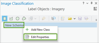

  1. Cree un esquema haciendo lo siguiente:
    1. En el panel Clasificación de imagen, haga clic con el botón derecho en Nuevo esquema y haga clic en Editar propiedades.
      Editar nuevo esquema
    2. Proporcione un nombre para el esquema.
      Editar el nombre del esquema
    3. Haga clic en el botón Guardar.
      El esquema se renombra en el panel Clasificación de imagen, donde puede agregarle clases.

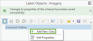

  2. Agregue una clase al esquema haciendo lo siguiente:
    1. Haga clic con el botón derecho en el esquema creado y haga clic Agregar nueva clase.
      Opción Agregar nueva clase
    2. Proporcione un nombre para la clase.
      Nuevo nombre de clase
    3. Proporcione un valor para la clase.
      El valor no puede ser 0.
    4. Opcionalmente, elija un color para la clase.
    5. Haga clic en Aceptar.
      La clase se agrega al esquema en el panel Clasificación de imágenes.
