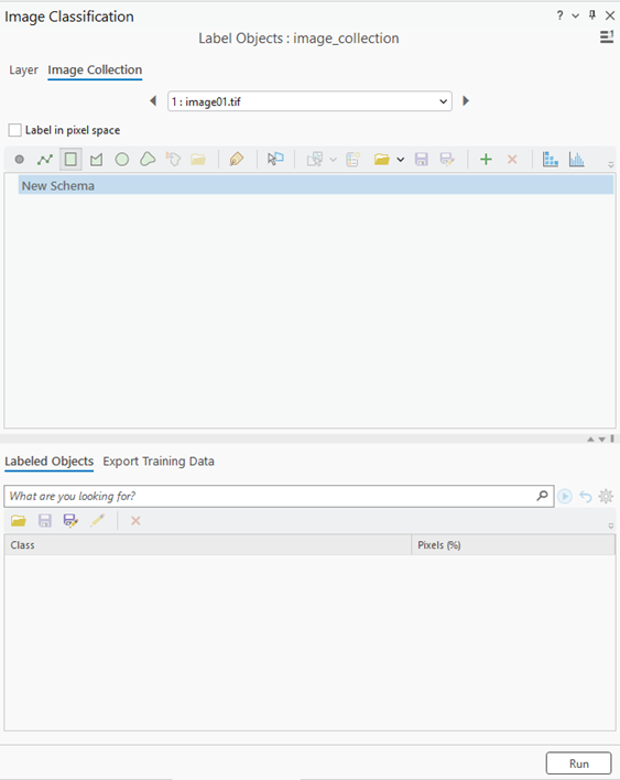

Una vez especificado el valor del parámetro Imágenes/Colección de imágenes, aparece el panel Etiquetar objetos. El panel se divide en dos partes. La parte superior del panel sirve para administrar clases y la parte inferior para administrar la recogida de muestras, así como para exportar los datos de entrenamiento para los marcos de aprendizaje profundo.
Panel Etiquetar objetos
Crear clases y etiquetar objetos
La parte superior del panel le permite administrar las clases de objetos y crear los objetos utilizados para entrenar el modelo de aprendizaje profundo. Dispone de las siguientes herramientas de boceto y herramientas asistidas por inteligencia artificial (IA) para crear objetos etiquetados:
