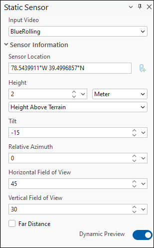

Información sobre el sensor
Utilizando el conjunto de indicaciones de Información del sensor, genere los metadatos de vídeo necesarios para las herramientas de imágenes en movimiento. Cuanta más información proporcione, mejor será la huella y la funcionalidad del vídeo resultante.
Genere metadatos de vídeo con información del sensor.
Tiene dos opciones para establecer la ubicación del sensor. Puede introducir o pegar manualmente las coordenadas del sensor, o utilizar la herramienta de selección de puntos.
Nota:
Debe tener seleccionada la ventana Mapa para que se active la herramienta de selección de coordenadas.
El parámetro Altura le permite desplazar un sensor verticalmente. Una vez introducida la altura, debe especificar las unidades y si la altura está por encima del terreno, un elipsoide o el nivel medio del mar.
Los siguientes parámetros le ayudarán a proporcionar la mejor huella posible para el vídeo, lo que permitirá que las herramientas de imágenes en movimiento funcionen con los metadatos del vídeo:
  • Inclinación: movimiento hacia arriba y hacia abajo de un sensor, donde el ángulo vertical captura vistas por encima o por debajo del horizonte. Los valores positivos apuntan hacia arriba, los valores negativos apuntan hacia abajo y 0 grados está al nivel del horizonte.
  • Acimut relativo: movimiento hacia la izquierda y hacia la derecha de un sensor. Un valor cero apunta hacia el norte y 180 grados apunta hacia el sur.
  • Campo de visión horizontal: anchura angular de la visión de un sensor en horizontal. Los valores más pequeños representan una visión estrecha y los valores más grandes tienen una visión gran angular.
  • Campo de visión vertical: la altura angular de la visión de un sensor en vertical. Los valores más pequeños representan una visión vertical estrecha, y los valores más grandes muestran un mayor alcance por encima y por debajo del centro del fotograma.
  • Distancia lejana: la distancia más lejana a la que un sensor es capaz de discernir los objetos deseados en el vídeo. Una vez marcada esta casilla opcional, puede establecer la distancia y la unidad de medida.
Vista previa dinámica: le permite ver la huella en el mapa antes de ejecutar la herramienta, si se introducen los valores de los parámetros.
