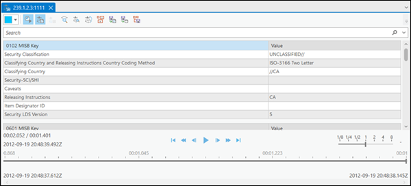

Visualización de información de fotograma de vídeo
La información sobre cada fotograma de vídeo se visualiza en el reproductor de metadatos en tiempo real a medida que se reproduce el vídeo archivado.
Visualización de información del reproductor de vídeo
Los elementos de la interfaz de usuario que aparecen numerados en la imagen de arriba se describen en la tabla siguiente:
Visualización de la información
Descripción
1: Manipulador del control deslizante de reproducción del vídeo
El manipulador del control deslizante de reproducción del vídeo indica la ubicación relativa dentro de la línea temporal del vídeo que se muestra en el reproductor de metadatos. Haga clic en el manipulador del control deslizante de reproducción de vídeo y muévalo a lo largo del control deslizante de reproducción.
2: Marca de tiempo de metadatos
La marca de tiempo universal coordinado (UTC) en el formato de lenguaje legible se muestra a medida que se reproduce el vídeo. Esta marca de tiempo refleja la posición del control deslizante de vídeo en la línea temporal del archivo de vídeo. Haga clic para actualizar la funcionalidad Saltar a la marca de tiempo.
3: Posición del tiempo de reproducción del vídeo
Muestra el tiempo del fotograma del vídeo actual en relación con el tiempo total del archivo de vídeo. La hora se muestra en formato de 12 horas.
4: Hora de inicio del vídeo
La fecha y hora al inicio del archivo de vídeo.
5: Hora de finalización del vídeo
La fecha y hora al final del archivo de vídeo.
6: Ajustar la velocidad de reproducción
Ajuste la velocidad de reproducción con el control deslizante de ajuste preciso mientras se reproduce el vídeo, y el reproductor de metadatos se ajustará y reproducirá a la nueva velocidad.
7: Controles del reproductor
Los controles de reproducción de vídeo, como reproducir, pausa, avance rápido y otros. Los controles de reproducción se describen con más detalle a continuación.

M
Visualizar metadatos.
Visualizar los metadatos integrados.
Es igual que la herramienta de reproducción de vídeo Visualizar metadatos .
