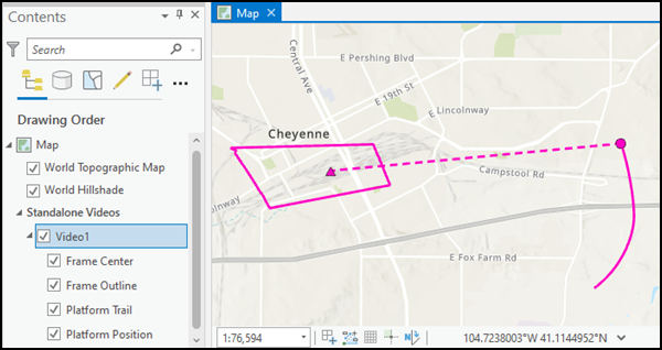

Panel Contenido
Cuando agrega un archivo de vídeo a un mapa, el archivo de vídeo aparece en el panel Contenido. También aparecen los elementos individuales asociados al vídeo, incluidos los valores Centro de marco, Contorno del marco, Pista de la plataforma y Posición de la plataforma. Active las casillas de verificación situadas junto a los elementos del panel Contenido para visualizarlos en la vista de mapa.
Archivo de vídeo y elementos asociados en el panel Contenido y en el mapa
Nota:
Una vez que los elementos estén activados o desactivados, puede que necesite seleccionar la reproducción en el reproductor de vídeo para actualizarlos en el mapa.
Seleccione Fuente de datos en el panel Propiedades para expandir archivos de vídeo y mostrar elementos de transmisión KLV. Puede activar y desactivar la visualización de la transmisión KLV cuando el archivo .ts tenga una o varias transmisiones KLV. Desactive la transmisión KLV para desactivar los datos KLV del procesamiento. Marcando la casilla de verificación, se pueden habilitar o deshabilitar los elementos de KLV para su visualización en el mapa. Cuando se utiliza Metadatos a CSV o Metadatos a entidades, la transmisión KLV activada pasa los datos al proceso de exportación. Si no hay elementos KLV activados, el vídeo mantendrá los últimos datos conocidos y el archivo de vídeo seguirá reproduciéndose en el visor de vídeos sin actualizar el mapa.

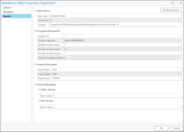

Propiedades del vídeo
Para obtener detalles sobre el archivo de vídeo, haga clic con el botón derecho en el archivo de vídeo en el panel Contenido y seleccione Propiedades, o haga doble clic en el panel Contenido para abrir el panel Propiedades. Se muestran detalles sobre los archivos de vídeo relativos a los elementos Fuente de datos, Información de programa, Información de fotograma, Metadatos de transmisión - Transmisión de vídeo y Transmisión de datos.

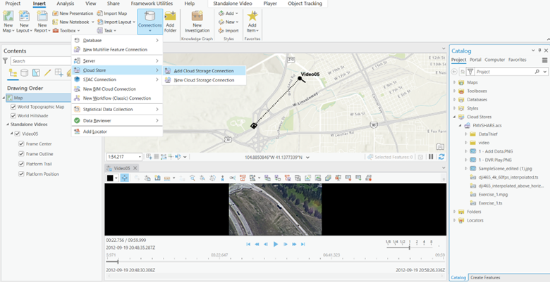

Reproducción de vídeos desde almacenamiento en la nube
Puede agregar un archivo Amazon .acs al mapa utilizando Agregar conexión de almacenamiento en la nube en la pestaña Insertar. En el panel Catálogo, haga clic con el botón derecho en el archivo de vídeo y seleccione Agregar al mapa actual. El archivo de vídeo aparecerá en el panel Contenido, en la sección Vídeo independiente.

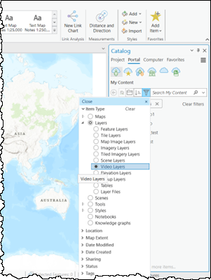

Reproducción de vídeos desde un portal
Cuando inicia sesión en un portal con un servidor de vídeo instalado, puede consumir una capa de vídeo y añadirla al mapa en ArcGIS Pro. A través de la conexión del portal, puede utilizar los filtros Tipo de elemento, Capas y Capas de vídeo, así como por otras opciones.
Filtrar vídeos
En el panel Catálogo, haga clic con el botón derecho en la capa de vídeo y seleccione Agregar al mapa actual. La capa de vídeo aparecerá en el panel Contenido, en la sección Vídeo independiente y se inicializará el reproductor de vídeo.

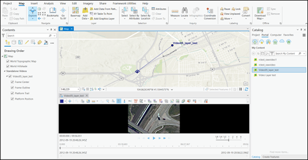

El vídeo de la conexión de portal se muestra en el panel Contenido y en el mapa
Control de reproducción del vídeo en el reproductor de vídeo
Para reproducir un archivo de vídeo archivado, vaya al archivo de vídeo y agréguelo al panel Contenido o a la visualización. El reproductor de vídeo se abre con el archivo de vídeo cargado y acoplado debajo del mapa. El reproductor de vídeo se puede mover y colocar en cualquier punto de la pantalla. Puede cambiar su tamaño moviendo una esquina o un borde del reproductor.
Elija un color para identificar el archivo de vídeo y los gráficos asociados (como la huella del vídeo) en el mapa, y los datos de la clase de entidad que desee capturar en el vídeo.
Vídeo mostrado en el reproductor y huella mostrada en el mapa

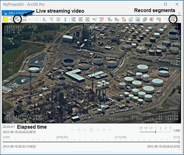

Visualización de información de fotograma de vídeo

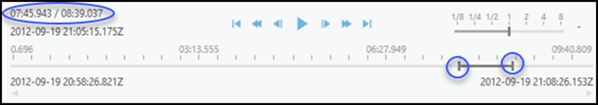

La información sobre cada fotograma de vídeo se visualiza en el reproductor de vídeo en tiempo real a medida que se reproduce el vídeo archivado.
Visualización de información del reproductor de vídeo
Los elementos de la interfaz de usuario que aparecen numerados en la imagen de arriba se describen en la tabla siguiente:
Visualización de la información
Descripción
1: Manipulador del control deslizante de reproducción del vídeo
El manipulador del control deslizante de reproducción del vídeo indica la ubicación relativa dentro de la línea temporal del vídeo que se muestra en el reproductor de vídeo. Haga clic en el manipulador del control deslizante de reproducción de vídeo y muévalo a lo largo del control deslizante de reproducción.
2: Marca de tiempo de metadatos
La marca de tiempo universal coordinado (UTC) en el formato de lenguaje legible se muestra a medida que se reproduce el vídeo. Esta marca de tiempo refleja la posición del control deslizante de vídeo en la línea temporal del archivo de vídeo. Haga clic para actualizar la funcionalidad Saltar a la marca de tiempo.
3: Posición del tiempo de reproducción del vídeo
Muestra el tiempo del fotograma del vídeo actual en relación con el tiempo total del archivo de vídeo. La hora se muestra en formato de 12 horas.
4: Hora de inicio del vídeo
La fecha y hora al inicio del archivo de vídeo.
5: Hora de finalización del vídeo
La fecha y hora al final del archivo de vídeo.
6: Ajustar la velocidad de reproducción
Ajuste la velocidad de reproducción con el control deslizante de ajuste preciso a medida que se reproduce el vídeo y el reproductor de vídeo se ajusta y reproduce a la nueva velocidad.
7: Controles de reproducción
Los controles de reproducción de vídeo, como reproducir, pausa, avance rápido y otros. Los controles de reproducción se describen con más detalle a continuación.

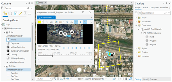

Mostrar anotaciones
Mostrar anotaciones
Agregar puntos, polilíneas y polígonos a la visualización del reproductor de vídeo o en el mapa. Las entidades se muestran tanto en el reproductor como en el mapa, así como en el color identificativo del vídeo.
Punto
Anotar punto
Cree un dataset de entidades y una clase de entidad en la geodatabase predeterminada del proyecto denominada FMVAnnotations: Punto y active una sesión de edición.

Lista desplegable Crear y mostrar anotaciones
Hay tres herramientas de anotación disponibles en la lista desplegable Mostrar anotaciones: Anotar punto, Anotar polilínea y Anotar polígono. Estas herramientas le permiten digitalizar entidades en el mapa dentro de la huella del vídeo y visualizar las entidades en el vídeo. También puede digitalizar entidades en el vídeo y visualizarlas en el mapa. Si tiene varios vídeos, la herramienta detecta la huella de cada vídeo y agrega las entidades a cada vídeo. Para desactivar las anotaciones, pulse Esc dos veces en el teclado.
Nota:
Para asegurarse de que las entidades creadas en el mapa o en el vídeo puedan visualizarse en ambos, desmarque Valores Z al crear la clase de entidad.
Puede personalizar las entidades de anotación utilizando simbología y plantillas personalizadas. Si dispone de plantillas de anotaciones, puede hacer referencia a ellas en las opciones globales. Haga clic en Proyecto > Opciones > Full Motion Video > General > Anotaciones para acceder a esta sección. Se proporciona un conjunto básico de plantillas de puntos, polilínea y polígono.
Las entidades creadas son temporales. Utilice las opciones y herramientas del panel Crear entidades para crear, editar y guardar entidades en la geodatabase del proyecto. Las entidades siguen visibles en el mapa (y en el reproductor de vídeo si la huella contiene los puntos) hasta que desactive la capa de entidades en el panel Contenido.

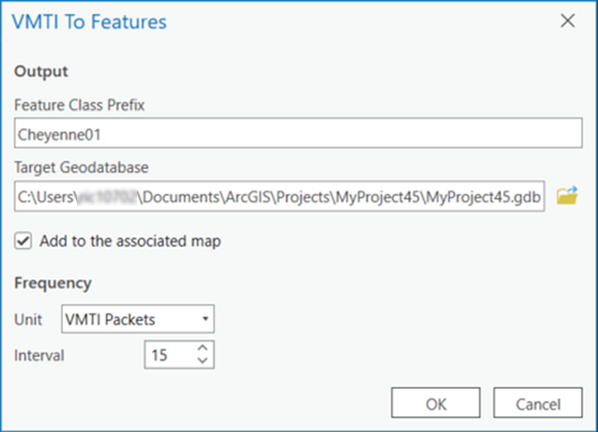

Haga clic en el botón De VMTI a entidades para guardar todos los objetos identificados en cada fotograma de vídeo en una geodatabase. Especifique el nombre de archivo y la ubicación de la geodatabase y el valor Frecuencia de captura de datos para los objetos identificados. Los datos de la clase de entidad registrados incluyen el punto central de cada objeto detectado y todos los metadatos de FMV relacionados con el fotograma de vídeo asociado. La tabla de atributos de entidades asociada le permite utilizar las herramientas de geoprocesamiento existentes para crear rastreos de objetos y otra información estadística para entidades VMTI.
Cuadro de diálogo De VMTI a entidades
Especifique la ruta, el nombre de archivo y la frecuencia de captura de los objetos que se identificarán en el vídeo habilitado para VMTI.
Si tiene información de VMTI en un archivo separado asociado a un vídeo específico, puede codificarla en el archivo de vídeo con muliplexor de Full Motion Video. Consulte la documentación de la herramienta Multiplexor de vídeo para más detalles.

Exportar un segmento utilizando la herramienta Exportar segmento
Para definir interactivamente el inicio y el final del segmento del vídeo que desea recortar y exportar, siga estos pasos:
  1. Haga clic en el botón Exportar segmento .
  2. Haga clic en el manipulador al inicio del control deslizante de tiempo y muévalo al punto del vídeo donde desea iniciar la exportación.
  3. Haga clic en el manipulador al final del control deslizante de tiempo y muévalo hasta donde desee finalizar el recorte.
    Exporte un segmento de vídeo utilizando el control deslizante de tiempo.
    Consulte la reproducción del vídeo durante el ajuste manual de cada manipulador. La marca de tiempo indica la posición en el vídeo del manipulador de recorte inicial o final del control deslizante. Para devolver los manipuladores a su posición original, haga doble clic en uno de los manipuladores. Como alternativa, puede arrastrar los manipuladores al principio y al final del vídeo original.
    Aparece un cuadro de diálogo para que especifique el directorio y el nombre de archivo
  4. En el cuadro de diálogo, elija un tipo de archivo de vídeo compatible y proporcione un nombre de archivo.
    La parte del vídeo entre los dos manipuladores se guarda en un archivo independiente.
